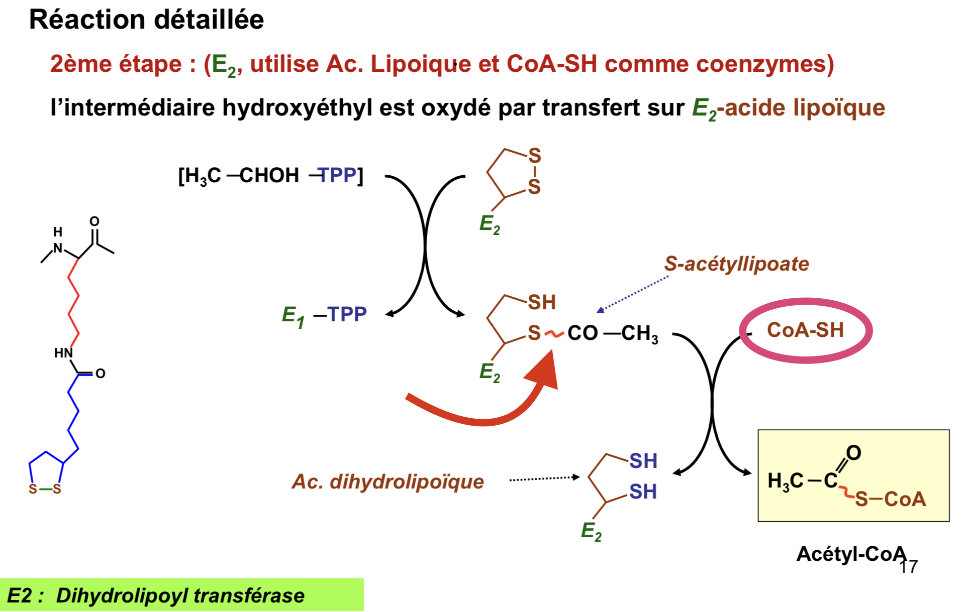

Cet item "La liaison thioester à haut potentiel énergétique caractérisant l'AcetylCoA se forme au moment de la condesation du résidu acétyl, associé à l'acide lipoïque, sur le coenzyme A" est compté faux et l'explication c'est "cf. schéma" mais je suis pas trop douée pour les schémas un peu complexes :roll:
Du coup est-ce que c'est faux parce que c'est "résidu acétyl" au lieu de "résidu ethyl" ou bien c'est autre chose svp?
Merci d'avance!! :)

Alors en fait le probleme ici, c’est que la liaison à HPE elle est formée au moment du transfert sur l’acide lipoïque (donc dans la premiere partie de la réaction qui se fait en 2 temps) :
Si tu regarde le schémas, tu vois que le CoA-SH (entouré) n’est pas encore entré en jeu (puisqu’il intervient dans la suite de la réaction, alors que la liaison (montrée par la fleche) est déja présente !
Tu comprend mieux ? :)

Haa oui! Merci beaucoup!! J'ai compris :D
