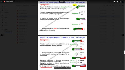

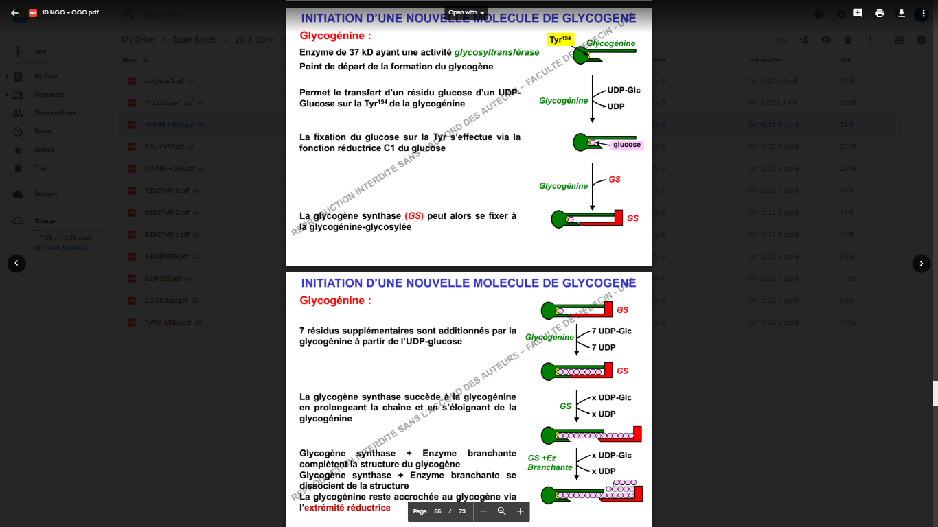

Salut, je voulais juste savoir pourquoi on dit que la glycogene synthase a une activité catalytique ? C'est parce qu'elle fait partir un UDP ?

moi je comprends pas trop pourquoi il faut que la chaine osidique liée à la glycogénine comporte au moins 8 résidus de glucose?

:idea: Alors enfaite c'est simplement la définition d'une enzyme, les enzymes sont des protéines qui possèdent des propriétés de la catalyse donc ce sont des catalyseurs biologiques, ils possèdent une activité catalytique.
Ducoup la Glycogène Synthase étant une enzyme, elle possède une activité catalytique.
:idea: Et Carrie, la Glycogène Synthase ne peux commencer son travaille qu'une fois qu'il y a déja 8 molécules de Glucose qui sont déja fixé ensemble à la Glycogénine.
Ducoup si on récap comment ca se passe: (suit avec la diaaa)
- La Glycogénine se fixe à une première molécule de Glucose (par son extrémité réductrice)
- La Glycogène Synthase se fixe à la structure
- Puis la Glycogénine rajoute encore 7 molécules de Glucose
- A partir de la, (c'est à dire une fois qu'on à 8 molécules de Glucose) la Glycogène Synthase peut exprimé son activité et rajouté elle même des molécules de Glucose !
Voilaaa j'espère que c'est bon pour vous tous, bon courage :bye:
