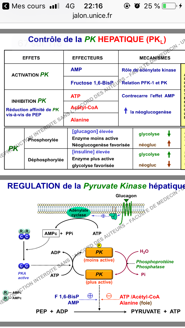

Bonsoir,
A propos du qcm 29 item C dans le cours il est marqué que la pyruvate kinase est moins active, ducoup le terme d’inhibition me semble faux
J’ai compté faux pour ça
Merci par avance

Lorsque l’enzyme est phophorylée, elle est moins active certes, mais le résultat est au final une GL qui du coup est « moins active » donc elle est inhibée !
Le terme inhibée ne veut pas forcément dire que l’enzyme ne marche pas du tout, elle peut avoir simplement son activité diminuée par l’élément qui l’inhibe.
C’est plus clair pour toi ? :D

Oui je ne l'ai pas dutout comris comme ça, mais ducoup c'est plus clair, merci de ta réponse
