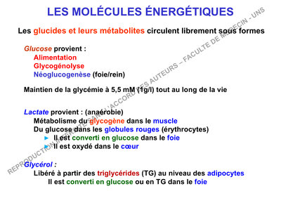

Messagepar tamha06 » 07 Nov 2018, 01:08
Hello, :D
Tout d'abord merci énormément pour ce tut qui était quand même beaucoup plus représentatif :P :wink2:
Ensuite pour l'item B, je ne comprend pas pourquoi le lactate provient du métabolisme anaérobie du glycogène. La glycogénolyse s’arrête au G6P dans le muscle( carrefour métabolique), aprés cela, il s'engage dans le métabolisme du glucose ( glycolyse). Du coup on peut pas dire qu'il provient directement du métabolisme de glycogène non ? :)

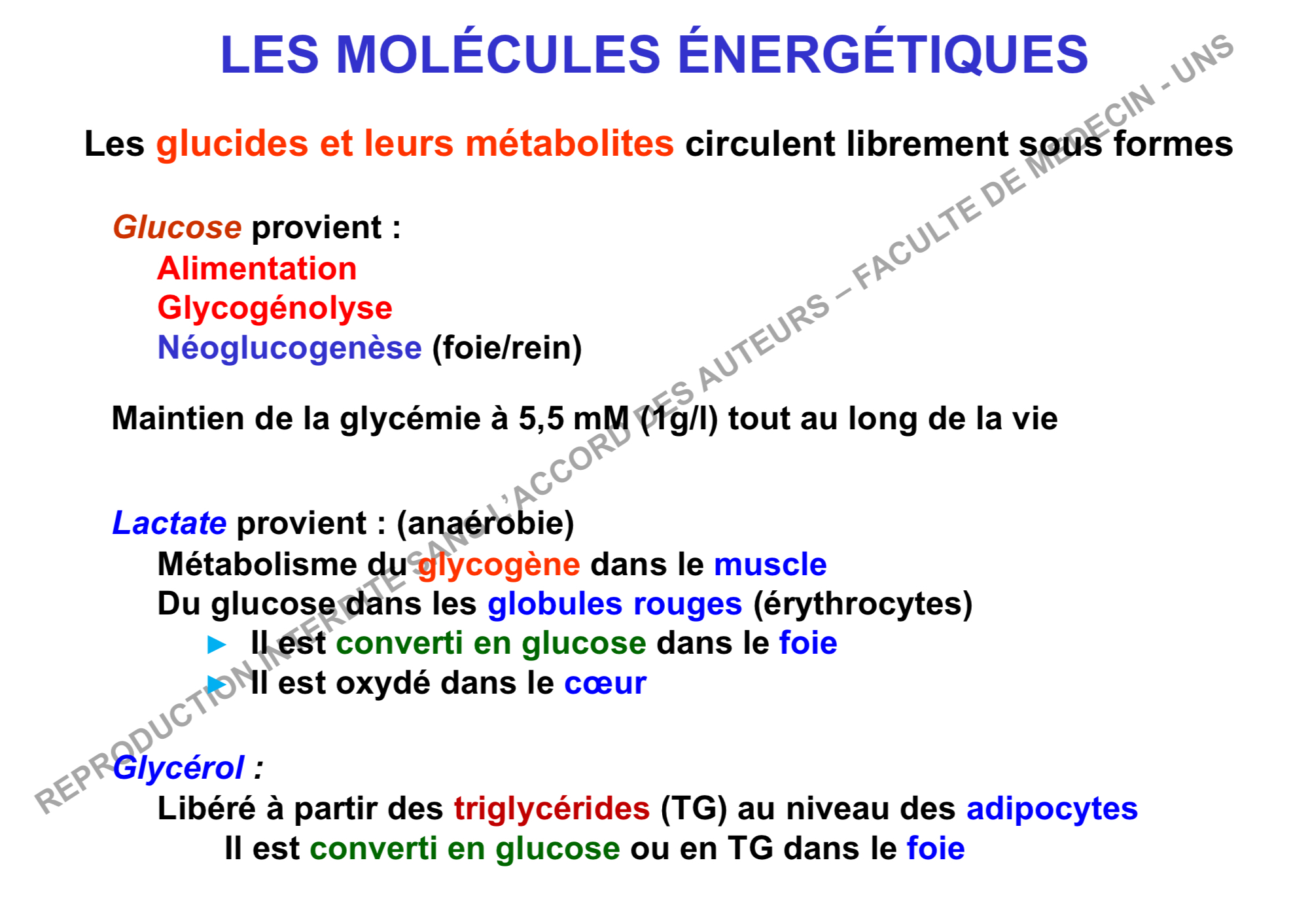

Messagepar Rabajoy » 08 Nov 2018, 10:54
Saluuuut !
Pour cet item j’ai vraiment repris la formulation de la prof sur sa diapo :
Explication: lorsqu’on parle du métabolisme du glycogène, on prend en compte toutes les réactions qui permettront à terme de fournir de l’énergie au muscle, puisque celui ci va dégrader son glycogène seulement quand il a besoin d’énergie pour une contraction. Ca part de la GGL, qui libère du G6-P, mais pour produire de l’ATP, il faut qu’il s’engage dans la GL pour arriver jusqu’au pyruvate (qui sera réduit en lactate pcq dans le muscle en exercice, l’O2 est limitant → conditions anaérobies).
:arrow: Donc dans le muscle, métabolisme du Glycogène = GGL + GL + réduction en Lactate
C’est comme quand on parle du métabolisme du Glucose au niveau du foie par exemple, on ne prend pas en compte seulement la GL, on inclue également le CK, et la CRM + phosphorylation oxydative (jusqu’à la production d’ATP quoi)
Concernant le GR, il n’a pas de mitochondrie (donc pas de CK ni CRM et PO), et le Glucose présent dans la cellule provient directement de la circulation sanguine et rentre dans la cellule par GLUT 1 (donc pas de GGL)
:arrow: Métabolisme du Glucose dans le GR = GL + réduction en Lactate (puisque conditions anaérobies)
C’est bon pour vous ? :angel:

Messagepar melvin.lecat » 08 Nov 2018, 11:15
Oui mais l'atp est produit après la glycogenolyse, si on reprend la definition de base, metabolisme = catabolisme + anabolisme. Donc si on suit ça le metabolisme du glycogène correspond a sa synthèse a partir de glucose et a sa dégradation en glucose... Oui ça aboutis parcequ'il y a d'autres voies metaboliques derrières... La production d'atp se fait lors du catabolisme du glucose donc je ne comprend pas pourquoi on fait ce raccourci...

Messagepar Rabajoy » 08 Nov 2018, 12:00
Le raccourci est fait parce que le muscle a son fonctionnement à lui : il stocke le glucose en glycogène, et dégrade ce dernier pour produire l’énergie dont il a besoin pour sa contraction.
Métabolisme du glycogène = comment le muscle va utiliser le glycogène qu’il a stocké, donc GGL + GL, ce qui produit par la suite du lactate puisqu’on est en conditions anaérobies.
Je comprend aussi vos points de vue, mais le probleme c’est que la prof écrit ca mot pour mot dans son diapo, donc c’est cette vision que je viens de vous expliquer qui est susceptible de tomber au concours ...

Messagepar melvin.lecat » 08 Nov 2018, 13:22
Je vois... C'est assez triste de de ne pas pouvoir manipuler les connaissances comme on veut et de devoir suivre a la lettre les diapos mais bon soit... Merci pour la réponse en tt cas :)
