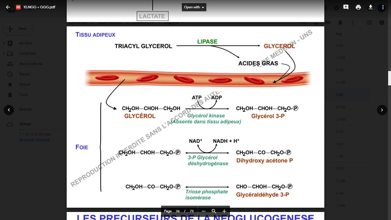

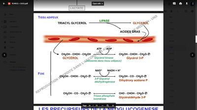

Salut, dans l'item b de ce qcm il est dit "en periode de jeun, les muscles et TA fournissent des precurseurs de la NGG hepatiques". Il est vrai mais moi je l'avais mis faux parce que j'ai muscle et NGG du coup je me suis dit que c'etait pas bon..
Est ce que ca serait possible d'avoir une ptite explication parce que y'a surement un truc qui m'echappe

Alors oui la NGG est bien majoritairement hépatique (aussi un peu rénal et entérocytaire) mais surtout pas musculaire! Cependant c'est pas faux de dire que le Muscle et le Tissu Adipeux fournissent des précurseurs de la NGG hepatique.
En effet ces organes vont catalyser leurs réserves afin de libérer des précurseurs qui passeront dans le sang en direction du Foie pour réaliser la NGG.
:idea: Le Muscle va catalyser ces protéines pour libérer des AA #AAglucoformateurs qui s'engageront dans le Cycle de Krebs pour former de l'OAA -> NGG
:idea: Le Tissu Adipeux va catalyser ces TG pour libérer 1) des AG impairs qui se transformerons en SuccinylCoA puis CK pour former de l'OAA -> NGG, et 2) du glycérol qui ira directement dans le Foie pour être précurseur :
