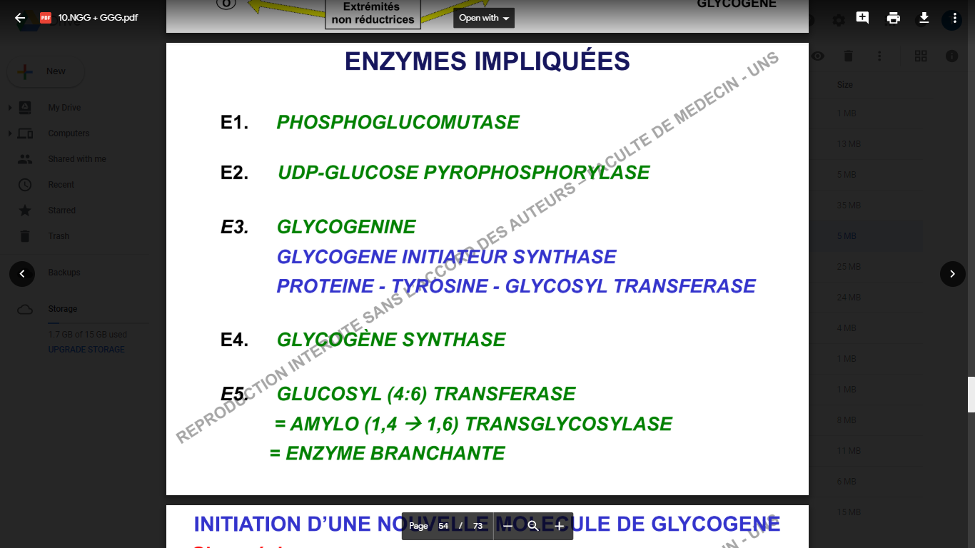

Saluut! :)
Déjà, merci pour ce tut! mais j'ai un petit problème avec cet item car il est marqué que "La glycogénine est une enzyme qui possède une activité glucosyltransférase" et c'est compté Vrai. Or, pour moi cette activité est attribuée à l'enzyme branchante qui possède une activité ( glucosyltransférase/amylotransglycosylase ) et quand à la glycogénine elle possède une activité dite auto-glycosylante non ?
Merci de votre réponse, j’espère que ça sera plus clair pour moi.. :wink2:

Salut salut
Alors la Glycogénine est bien une protéine qui possède une activité glycosyltransferase, elle est en effet autoglycosylante car elle est capable de transférer des molécule de glucose (= activité glycosyltransferase) mais pas sur une autre molécule mais bien sur elle-même (=autoglycosylante). Donc l'item est bien juste, check la diapo même! ;)
Mais l'enzyme branchante possède elle aussi une activité glucosyltransferase.
Voila bon courage :bye:
