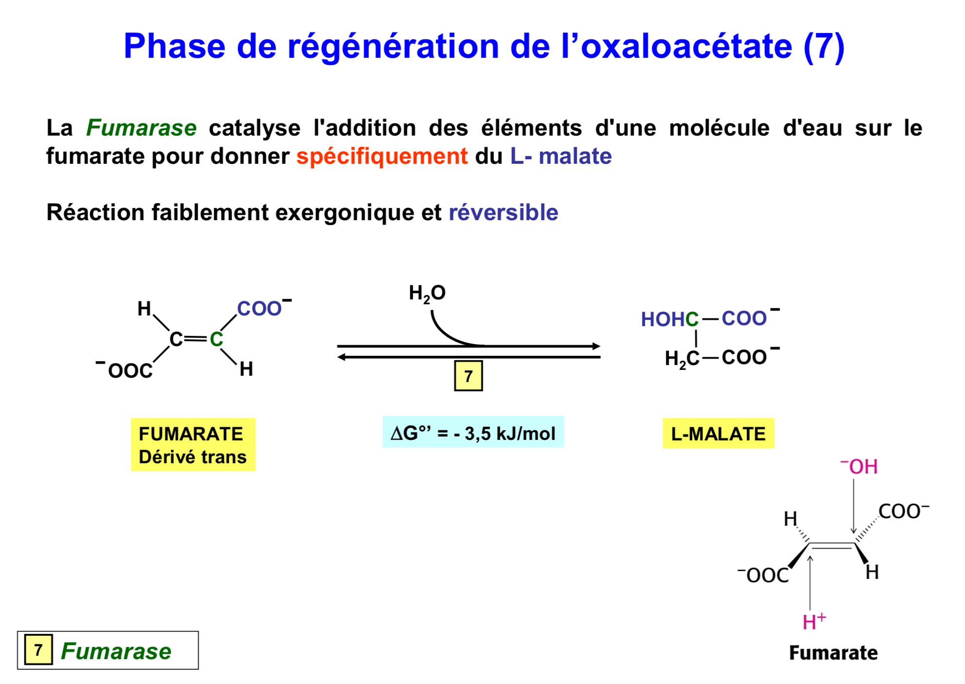

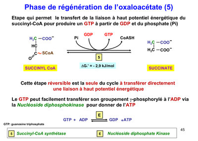

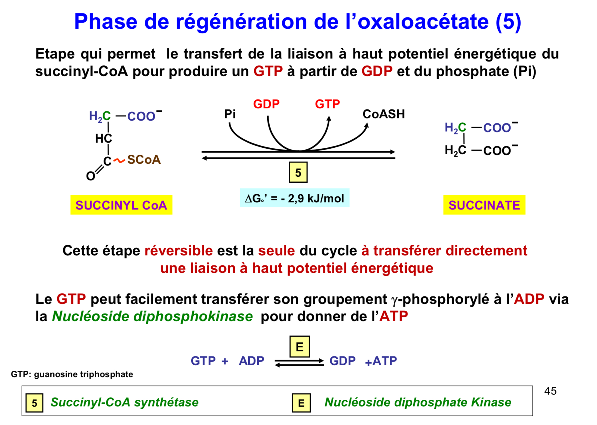

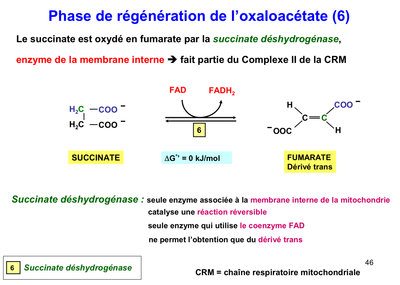

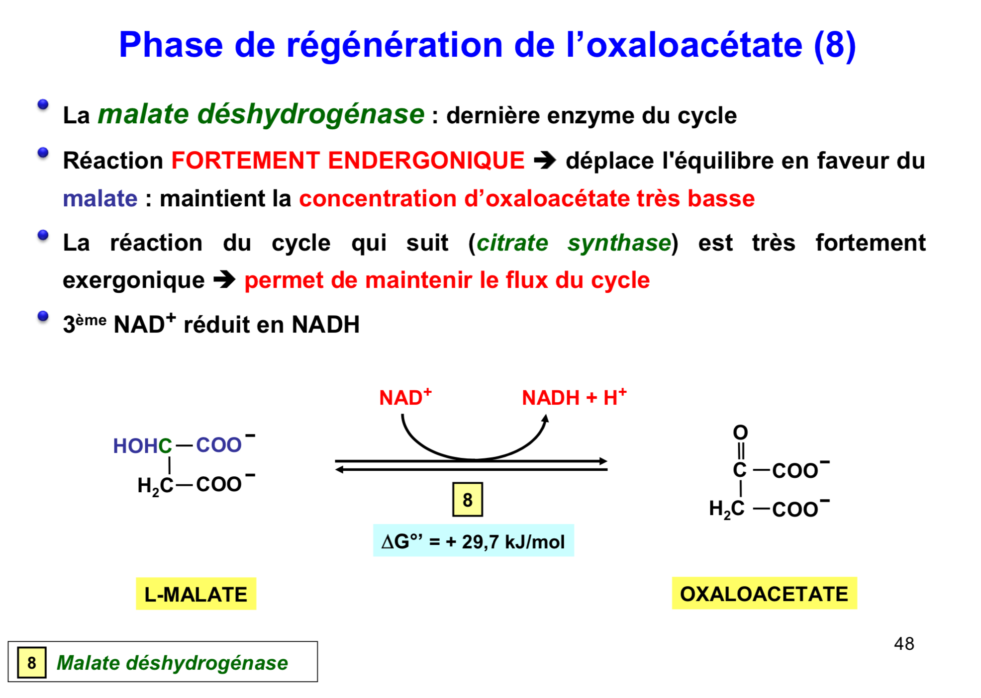

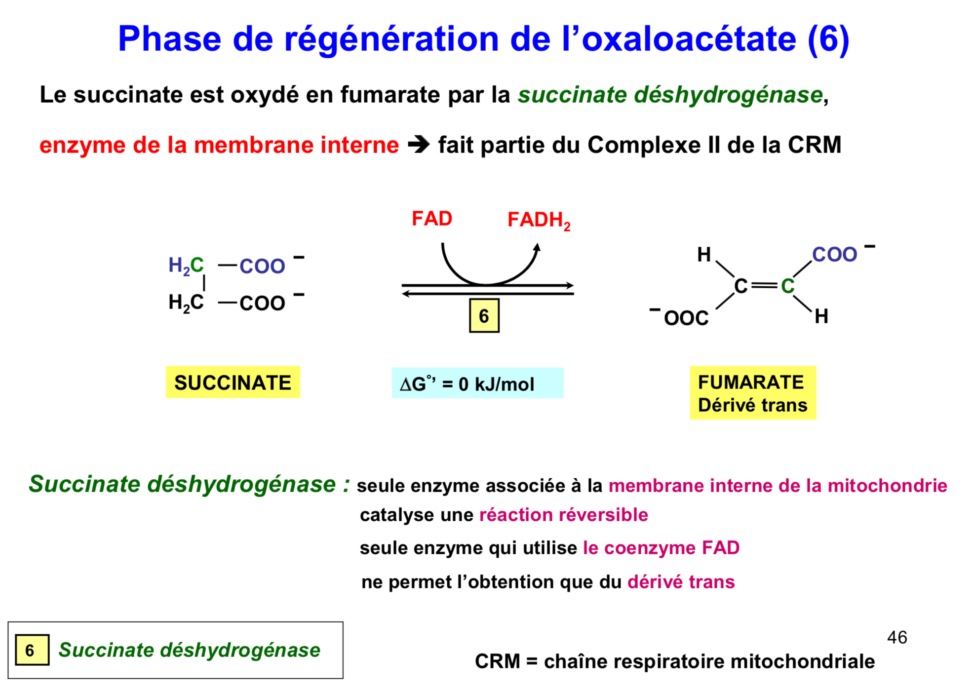

Salut tout le monde :P
La phase de régénération de l’OAA correspond aux étapes 5 à 8 du CK ;)
Et du coup c’est l’étape 5 qui permet la production de GTP !
(Je vous remet les diapos concernées)
C’est bon pour vous ? :blowkiss:
