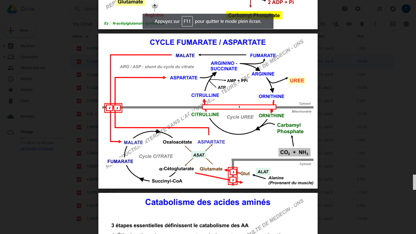

Un qcm concernant le catabolisme des AA me pose problème:
C- Dans la molécule d'urée, un atome d'azote provient de NH3 et l'autre de l'Aspartate intervenant dans la première réaction de phase cytoplasmique du cycle de l'urée
=> C'est l'aspartate contenu dans la molécule d'urée qui est utilisé pour la 1ere étape cytosolique ?
D- L'aspartate utilisé dans le cycle de l'urée provient de l'alanine musculaire cytoplasmique qui entre dans la mitochondrie via la navette malate/aspartate
Une explication par rapport à ces items serait la bienvenue merciiii <3

Salut salut
C- Alors attention ta question veut un peu rien dire!
Dans ta molécule d'urée, tu as deux atomes d'azotes (N), il y en a :
- un qui provient du NH3 initiale (qui va se lier avec les bicarbonates) lors de la première étape pour former le Carbamyl Phosphate
- un autre qui provient de l'Aspartate (de la 1er réaction cytoplasmique).
:arrow: Mais attention, y'a pas d'Aspartate inclus dans la molécule d'urée ca veut rien dire!!
D- Alors la regardes bien la diapo!
Donc en gros si on récapitule:
Ton muscle catabolise des AA, il y a production de NH3 qu'il faut éliminer et donc envoyer dans le Foi, ducoup on place notre NH3 sur le Pyruvate pour former de l'Alanine, qui passe dans le sang, arrive au Foi et grâce à ALAT redonne du Glutamate. De la ton glutamate il rentre dans la mitochondrie (*1) par la navette malate-aspartate, et il peut soit :
- etre catalysé par la GDH pour former de alphacétoglu et libérer un NH3 qui sera pris en charge par le cycle de l'urée
- etre catalysé par l'ASAT donc donner son NH3 à l'OAA pour former de l'Aspartate.
Et cette Aspartate resortira de la mitochondrie par la navette malate-aspartate (*2) et sera catalysé par l'Arginosuccinate Synthase pour former de l'Arginosuccinate -> c'est a cette étape qu'on ajoute donc notre deuxième atome d'azote!
Tu noteras ducoup l'importance de la navette malate aspartate, je te rappel:
- quand un Glutamate rentre (*1), un Aspartate sort (*2)
- quand un Malate rentre, un alphacétoglu sort
:arrow: Ducoup L'aspartate utilisé dans le cycle de l'urée provient de l'alanine musculaire cytoplasmique qui entre dans la mitochondrie via la navette malate/aspartate, c'est bien vrai!
Voilà j'espère que c'est bon pour toi, bon courage :bye:
