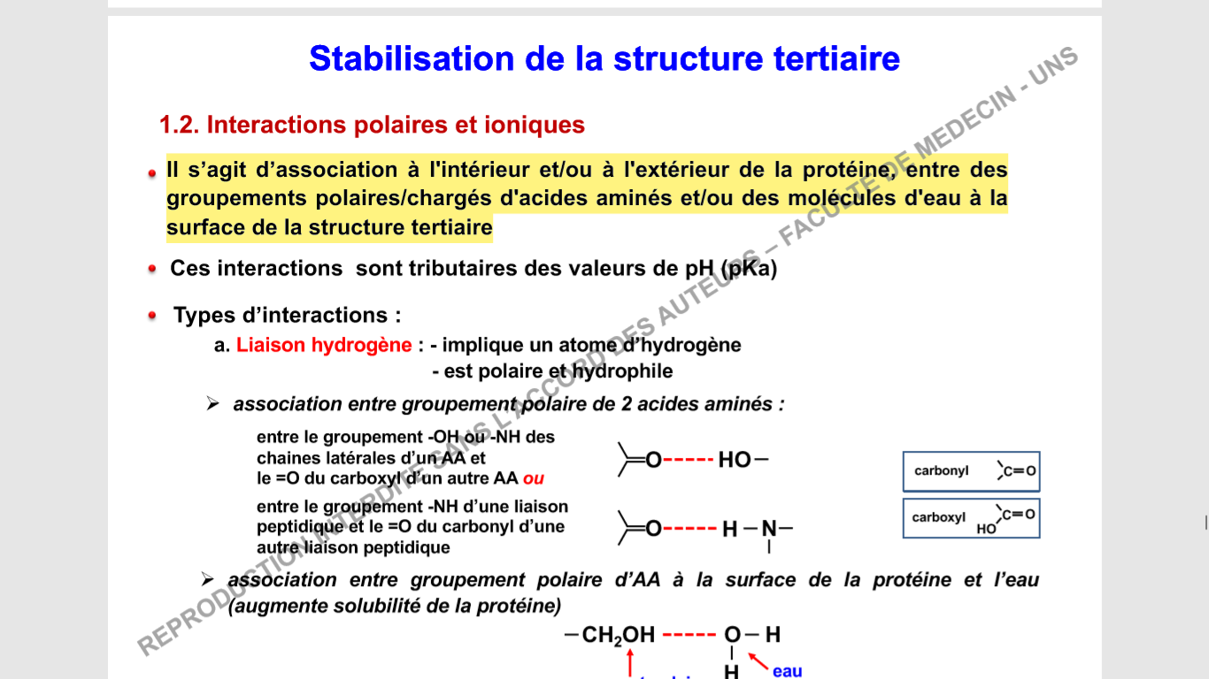

coucouuu ,j'aurai une question pour le QCM de l'année dernière sur :" l'aspartate .(truc juste)...peut former des liaisons ionique au SEIN D'UNE PROT" moi j'aurai mis faut pcq c'est à l'extérieur et les tuteurs de l'année dernière ont compté juste
donc voilà merci d'avance ++ si vous pouvez m'éclairer car polaire est pour moi à l'extérieur comme ionique ?

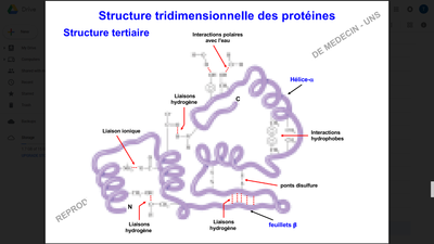

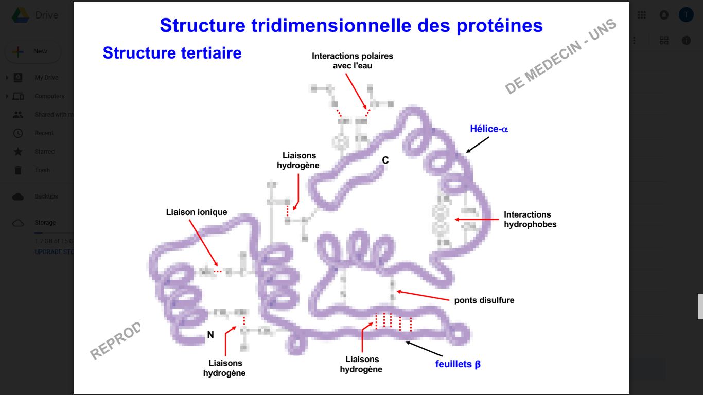

Alors les liaison polaires et ioniques sont des association à l'intérieur et /ou extérieure de la protéine.. Donc c'est pas faux de dire que l'Aspartate participe à des liaisons ionique au sein d'une protéine!
Tu le voie aussi sur le schéma récap, qu'on retrouve des liaisons ioniques à 'int de la protéine!
Voilaa j'espère que c'est bon pour toi, bon courage :bye:
