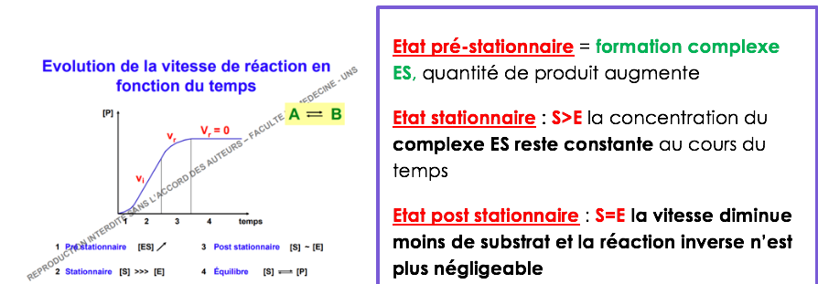

Coucou :) j'ai un petit soucis concernant ces deux items qui sont comptés JUSTE :
"B) A l’état stationnaire, la concentration du substrat [S] est largement en excès par rapport à celle de l’enzyme.
C) A l’état stationnaire, la vitesse de formation du complexe [ES] est supérieure à sa vitesse de dissociation."
car pour moi à l'état stationnaire Vmax est atteinte et on a autant d'enzyme que de substrat enfin je veux dire on ne precise pas dans l'énoncée dans quelle type de reaction on est genre si on a un substrat en excès ou quoi du coup je ne ocmprends pas bien comment on peut s'avoir …
Merci d'avance ++++ :)

:arrow: Vrai cf ce schéma
:arrow: A l'état stationnaire attention vitesse de dissociation = vitesse d'association de ES c'est pourquoi la concentration du complexe ES est constante
:!: A l'état stationnaire S>E !!!!!!! Justement l'enzyme est saturée par le substrat du coup toutes les enzymes sont associées à du substrat donc Vmax
:arrow: Comme tu vois sur le graphique c'est dans la phase post stationnaire que S = E
:arrow: Pense à bien connaitre les différents schémas ça aide pour la cinétique enzymatique
