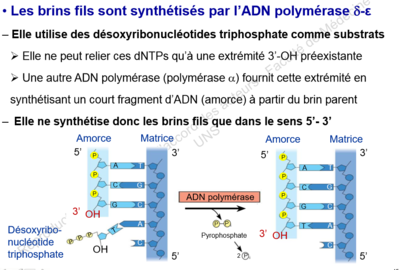

Sur la fiche y a une phrase que je comprend pas trop enfin plus je trouve que elle se contre dit
Or la synthèse ne peut se faire qu’à partir d’une extrémité 3’-OH libre ​​!​​ La
réplication se fait toujours de l'extrémité 5' à l'extrémité 3'.
sauf si la réplication et la synthèse sont différencié ce qui est plausible étant donné que par essence une synthèse produit quelque chose a partir d'autre chose donc produit un élément nouveau
alors que la réplication produit quelque chose d'identique a l’élément réplique
mais bon le doute m'assaille

La réplication et la synthèse se fond dans le même sens 5’-3´, car il signifie la même chose
Quand on dit « a partir de l’extremit 3’ » ça veut dire qu’on ajoute un nucleotide sur l’extrémité 3’ si on regarde le sens du nouveau nucleotide on a l’extremité 5’ qui viens d’etre accroché et l’extrémité 3’ libre pour une future ajout cela nous donne le sens 5’->3’ pour chaque nucleotides
J’espere Que c’est plus claire, regarde les shemas !

C'est tiré du diapo du prof :)
