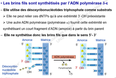

Je me suis totalement embrouillée en relisant les fiches !
Je ne comprends pas pouruqoi dans la fiche il y a écrit « la synthèse ne peut se faire qu’a partir d’une extrémité 3’-OH libre » donc réplication dans le sens 3’-5’
Et juste en dessous « la réplication se fait toujours de 5’ à 3’
Ensuite on dit tjs que la matrice est lu dans le sens 5’-3’ mais il y’a écrit « la polymérase lit la matrice dans le sens 3’-5’ ?
Je me suis trop emmêlée ?
Merci pour l’aide

salut :P
j'ai déjà répondu a ça ici
https://www.carabinsnicois.fr/phpbb/vie ... 8&t=119768
je t'ajoute l'image de la diapo, ça vas peut être t'aider :wink2:
image réplication de l'ADN.png (90.65 Kio) Vu 281 fois
