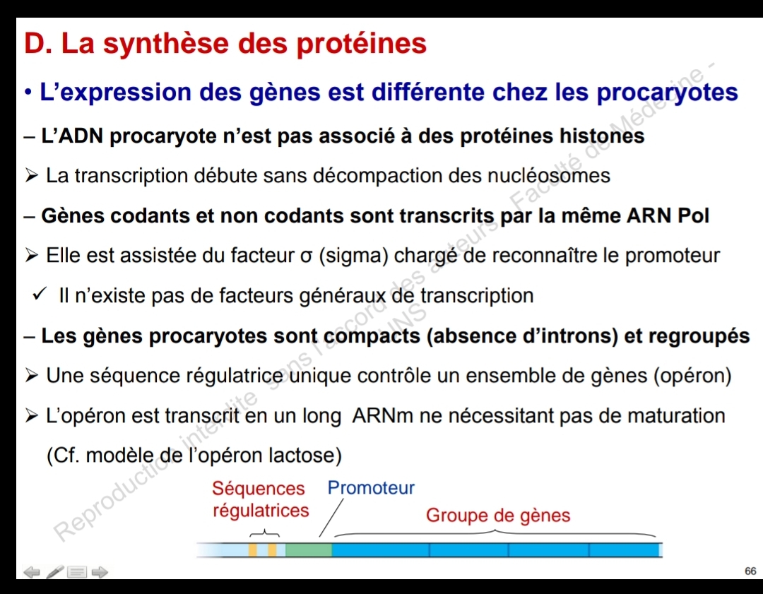

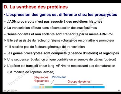

Dans le diapo du prof et la fiche il est dit que l'ADN est non associé à des protéines histones pour les procaryotes, et juste en dessous "La transcription débute sans décompaction des nucléosomes."
Je ne comprend pas comment il peut y avoir des nucléosomes si il n'y a pas d'histones, j'avais compris qu'un nucleosome est formé d'un coeur d'histones plus l'ADN associé ?
Merci de votre réponse !
Bonne journée !

Salut alors tu as totalement raison :
En fait la phrase "la transcription débute sans decompation des nucleosomes" est juste là pour bien faie la comparaison avec les eucaryotes qui eux doivent passer par l'étape de decompaction
Il n'y a pas de decompaction des nucleosomes puisqu'il n'y a pas de nucleosome chez les procaryotes :D
