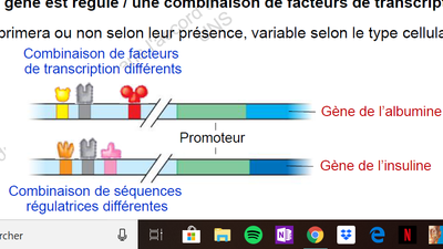

Petite incompréhension à propos du schéma de la dia 63 :

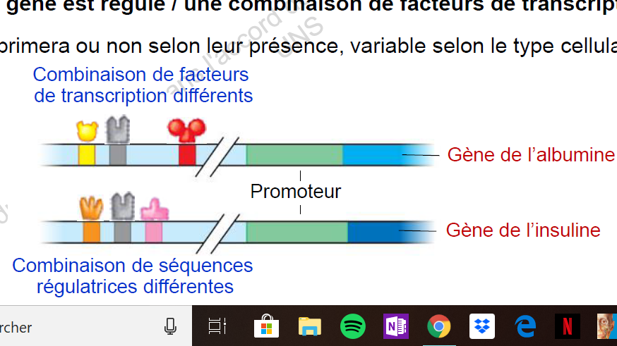

Je ne comprends pas quelle pourquoi le prof distingue le cas de l'insuline et celui de l'albumine :question: Dans les deux cas, on a une combinaison de FT différents ET une combinaison de séquences régulatrices différentes, non ?
En fait ce schéma m'a un peu embrouillé, j'aurai aimé une explication si possible :)
Merci d'avance :D

Alors oui dans les 2 cas on a une combinaison de FT différents et une combinaison de séquences régulatrices différentes : le schéma du prof nous montre bien cela en prenant les gènes de l'albumine et de l'insuline COMME EXEMPLE ! il ne distingue pas vraiment c'est 2 cas, en disant que l'UN possède une combinaison de FT différents et l'AUTRE possède une combinaison de séquences régulatrices différentes TEL EST LE CAS POUR LES 2 GENES
Peut-être que le schéma t'a porté un peu confusion --> il faut vraiment se dire que CHAQUES GENES POSSEDENT SA PROPRE COMBINAISON DE FT ET SA PROPRE COMBINAISON DE SEQUENCES REGULATRICES :adn:
J'espère que j'ai été clair :lol:

Oui voilà c'est bien ce que je croyais, le schéma m'a un peu induit en erreur je pense... C'est très clair, impossible de rater l'info là :lol:
Merci pour tes réponses rapides ! :)
