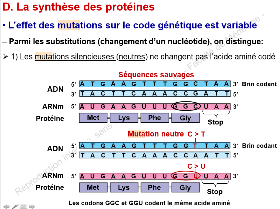

Cet item me pose problème et étant donné qu'il est aussi dans les annales j'en profite pour peut être avoir un éclaircissement. Le code génétique est normalement la correspondance, le "mode d'emploi" pour savoir déchiffrer une suite de lettres et savoir quel AA prendre en fonction de quel codon, et non pas la protéine qui est synthétisée qui elle l'est, grâce au code génétique. Je vois pas pourquoi cet item est donc compté faux parce qu'en soit, bien que la protéine synthétisée est différente, elle a été synthétisée différemment parce que le code génétique qui est toujours le même a permis de traduire la mutation qui est sur le codon en question... :beat-up:

Salut :) ,
Vraiment tu m'as super bien expliquer ton problème j'ai tout compris,
Alors les mutations ont un effet sur le code génétique +++
Certes en soit elles ne le modifient pas ! Mais leurs existences ont une effet dessus --> un changement de nucléotides provoque directement un effet sur le code génétique car le codon CHANGE ! Et si le codon change la correspondance codon/AA sera différente de ce qu'elle était de base :D Du coup un effet sur le code génétique est provoqué par les mutations mais cet effet est "variable" selon la mutation

Je comprends ce que tu veux dire, d'autant que c'est écrit sur le diapo du prof mais je comprenais vraiment que c'était la traduction de la mutation donc le code génétique qui avait un effet sur la protéine finale :sweat:
Mais du coup je vais apprendre tel quel, merci pour la réponse :)
