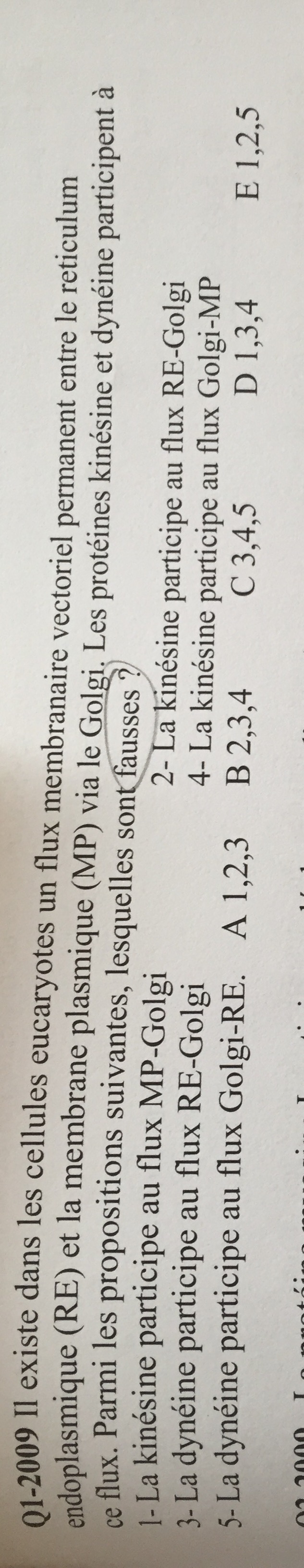

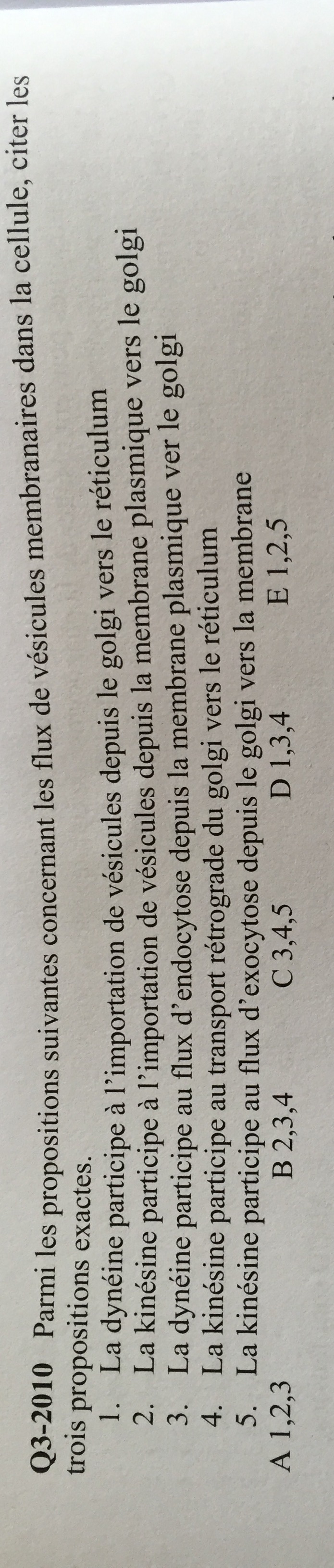

Voici 2 qcm qui me pose soucis... je pourrais avoir une petite explication svpppp
Pour le qcm 1 -> j'aurai envie de dire 2-4-5 (on demande les fausses)
Pour le qcm 3 -> j'aurai envie de dire 1-3-5
Je ne comprends pas trop la correction merci de m'éclairer haha
Merci d'avance +++

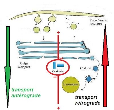

En fait tout ça dépend de la position du centrosome par rapport aux autres organites de la cellule. Le prof ne précise plus vraiment cette notion depuis des années, donc théoriquement ça ne devrait plus être au programme mais c'est rapide à comprendre alors je vais t'expliquer au cas où :)
En ce qui concerne la position du centrosome, voilà un schéma :
Sachant que si le noyau était représenté il serait en haut de l'image (au dessus du RE) et si la membrane plasmique était représentée elle serait en bas de l'image.
A partir de là tu sais que la dynéine assure le transport du pôle + vers le pôle - et que la kinésie assure le transport du pôle - au pôle +. Il faut maintenant résonner avec le schéma que je t'ai montré.
Q3 - 2010 :
1. Du Golgi vers le RE : on voit sur l'image que ça va du pôle - vers le pôle + : cela est assuré par la kinésine (FAUX)
2. Membrane plasmique vers Golgi : on voit sur l'image que ça va du pôle + (en bas de l'image) vers le pôle - : cela est assuré par la dynéine (FAUX)
3. Membrane plasmique vers Golgi : on vient de le faire au dessus, cela est assuré par la dynéine (VRAI)
4. Golgi vers RE : sur l'image ça va du pôle - vers le pôle + : kinésine (VRAI)
5. Golgi vers membrane plasmique : sur l'image ça va du pôle - vers le pôle + : kinésine (VRAI)
Les items justes sont donc 3,4,5 :arrow: la bonne réponse est la C
Q1 - 2009 :
1. Membrane plasmique vers Golgi : pôle + vers pôle - : dynéine (FAUX)
2. RE vers Golgi : pôle + vers pôle - : dynéine (FAUX)
3. RE vers Golgi : pôle + vers pôle - : dynéine (VRAI)
4. Golgi vers membrane plasmique : pôle - vers pôle + : kinésine (VRAI)
5. Golgi vers RE : pôle - vers pôle + : kinésine (FAUX)
Les items faux sont donc 1,2,5 :arrow: la bonne réponse est E
C'est good ?

Messagepar Audreyb98 » 11 Nov 2018, 18:14
Coucou :) je ne comprends pas pcq normalement' le centrosome est à proximité du noyau non ? Et la MP fait le tour de la cellule pourquoi elle serait forcément en bas ? On peut partir d'en haut non ? :question:
Et pour le Q3 item 4 la kinésine c'est justement anterograde non ?
Merci d'avance

Messagepar luciférase » 12 Nov 2018, 12:47
Salut :gigi:
Oui maintenant le prof dit que le centrosome est à proximité du noyau pour simplifier, c'est pour ça que je disais que maintenant ce type de QCM était très certainement hors programme... Pour être plus exact il se situe près du golgi, mais c'est jamais bien loin du noyau ;) Retenez qu'il se situe près du noyau, et si par malchance y'a un QCM de ce type retenez bien ce que je vous ai dit :)
En ce qui concerne le membrane plasmique, oui elle est en haut aussi mais par exemple une vésicule qui veut sortir de la cellule, il va falloir qu'elle passe par le golgi nécessairement. A partir de là elle va sortir par le trajet le plus court (donc la membrane la plus proche, ça n'aurait aucun sens qu'elle parte contourner le noyau pour partir plus loin)
C'est mieux ?
Pour le coup du transport rétrograde avec la dynéine, encore une fois c'est lié au hors programme... Le prof dit maintenant pour simplifier que la kinésine va du - vers le + donc transport antérograde et inversement pour la dynéine. Seulement je vous ai montré que tout dépendait en fait de la position du centrosome par rapport aux organites... Vraiment vous prenez pas la tête ! Normalement des QCM comme ça ça devrait plus tomber, mais la correction que je vous ai donnée est juste à 100%, si jamais ça arrive au concours (ce qui m'étonnerait très fort) retenez bien ma méthode :)

Messagepar luciférase » 12 Nov 2018, 13:02
Quoiqu'il en soit ce que vous devez absolument savoir (et compter juste au concours) :
:arrow: Le centrosome se situe à proximité du noyau
:arrow: La kinésine assure le transport antérograde du pôle - vers le pôle +
:arrow: La dynéine assure le transport rétrograde du pôle + vers le pôle -
Maintenant si un QCM comme ça venait à tomber (improbable mais bon sur un malentendu...) suivez cette méthode et ne vous offusquez pas si vous voyez "kinésine" associé à "rétrograde". Par contre si le prof vous met juste comme item "la kinésine assure le transport rétrograde" c'est faux !
