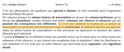

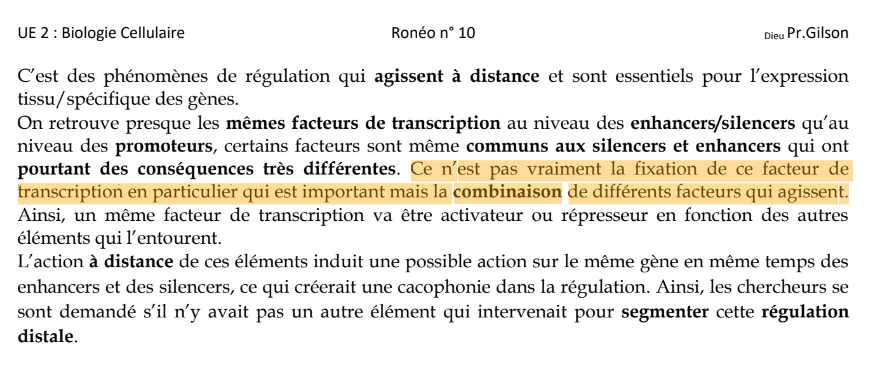

Messagepar strawhat » 10 Déc 2018, 12:51
Re ! :P
C'est de ma faute, c'était la ronéo 10 sorry!!! :sweat:
:arrow: Alors la voici :
Bon courage pour le 14 :wink2:
