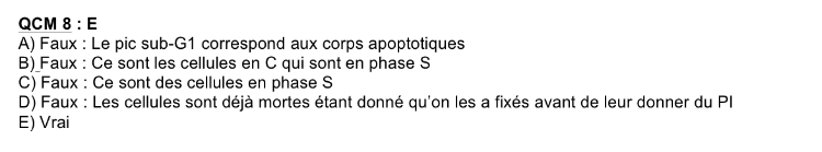

Bonjour :)
Je comprend pas du tt sauf l’item B je comprends .. c annale 2015
B correspond à quoi ?
A : c'est quoi les corps apoptotique et c'est le rapport .. ça veut dire quoi sub-G1 ?

Les corps apoptotiques sont les restes de fragmentation d'une cellule apoptotique. Lorsqu'une cellule entre en apoptose, elle se condense et se fragmente en de nombreux petits corps apoptotiques, chacun contenant une petite partie de l'ADN de la cellule telle qu'elle était avant l'apoptose, et dont la présence est détectée par le pic sub G1. Le pic sub G1 se caractérise par des cellules contenant une faible quantité d'ADN, ce qui est le cas des corps apoptotiques. La partie du cours sur le pic sub G1 se trouve dans la ronéo 15 page 11.
Les cellules montrées en C sont des cellules en phase de réplication. Elles ne correspondent ni à des cellules avec 2nADN (donc avant la réplication = cellules en G1), ni à des cellules avec 4nADN (donc après la réplication = cellules en G2). On en conclut qu'elles sont entre la phase G1 et la phase G2, donc en phase S durant laquelle la quantité d'ADN est en train d'augmenter.
Pour résumer :
Sur la figure fournie dans le QCM 8, le premier pic est le pic sub-G1 : il témoigne de la présence de cellules apoptotiques parmi la population de cellules analysées, et l'intensité de ce pic nous donne un ordre d'idée sur leur proportion par rapport aux autres cellules.
Le second pic montre la proportion de cellules en phase G1. Le troisième pic montre la proportion de cellules en phase G2. Entre les deux, le plateau montre la proportion de cellules en phase S.
C'est comme ça que l'on lit les résultats d'une cytométrie de flux. Tout changement dans l'intensité ou la répartition de ces pics te permettra de conclure sur l'état de ta population cellulaire au sein du cycle cellulaire. Si tu vois un pic immense en G1 et quasiment rien en S ou en G2, tu peux conclure que tes cellules sont bloquées en G1. S'il n'y a pas de pic sub-G1, la population cellulaire étudiée ne contient pas de cellules apoptotiques. S'il y a un pic sub G1, au contraire, la population cellulaire contient des cellules apoptotiques. Et plus il y en a, plus le pic est grand.
Tu comprends mieux ?
