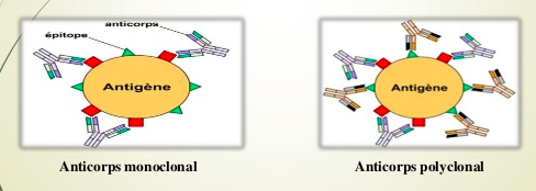

Salut! Est ce que c possible d’avoir une explication sur le Ac polyclonaux et monoclonaux svp j’ai du mal à comprendre leur fonctionnement et les différences . Merci d’acance :)

Il faut déjà savoir que les anticorps reconnaissent des antigènes. Un antigène possède le plus souvent plusieurs épitopes différents (= plusieurs régions différentes) qui sont autant de sites de liaison aux anticorps. En gros sur un même antigène tu vas avoir plusieurs épitopes, c'est-à-dire plusieurs régions différentes.
Les anticorps polyclonaux sont des anticorps qui sont capables de reconnaitre plusieurs types d'épitopes (= plusieurs régions différentes) sur un même antigène.
A l'inverse, les anticorps monoclonaux sont des anticorps qui reconnaissent un seul type d'épitope sur un antigène donné.
En biocell le plus important à retenir c'est qu'un anticorps monoclonal est plus spécifique qu'un anticorps polyclonal (puisqu'il ne reconnait qu'un seul épitope parmi ceux présents sur l'antigène.)
Plus concrètement avec des schémas ça donne ça :
A gauche, les anticorps monoclonaux : il ne reconnaissant qu'une seule région de l'antigène (les carrés rouges). A droite, les anticorps polyclonaux : ils reconnaissent plusieurs régions d'un même antigène (les carrés rouges + les triangles verts).
C'est bon pour toi ? N'hésite pas si tu as besoin de plus d'explications :)

super mercii beaucoup !?
