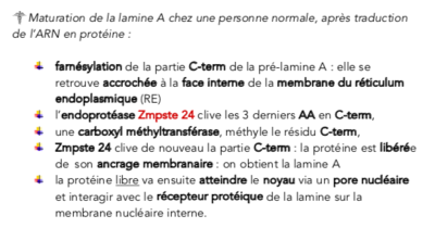

Messagepar eslem.elbatti » 25 Sep 2018, 11:45
Bonjour, :D
je n'ai pas très bien compris la maturation de la lamine A chez une personne normale.
Merci. :wink2:

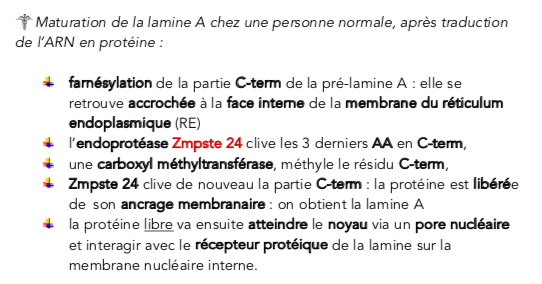

Messagepar luciférase » 25 Sep 2018, 18:18
Salut :gigi:
Ta question est un petit peu vague, quelle(s) étape(s) n'as-tu pas compris dans le processus de maturation de la lamine A ?
Je te mets le passage de la fiche de la tut rentrée ici, où c'est peut être un peu plus clair que sur les anciennes ronéos :
Capture d’écran 2018-09-25 à 18.17.48.png (76.44 Kio) Vu 198 fois

Re: filament intermédiaire
Messagepar eslem.elbatti » 26 Sep 2018, 14:11
a ok c'est bon merci le fait de l'avoir en image c'est beaucoup plus compréhensible. Merciii
