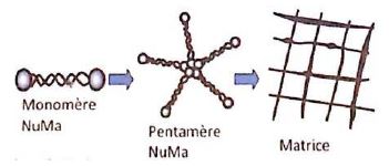

Messagepar strawhat » 14 Sep 2018, 02:22
Re! Alors pour ce qui est de l'organisation de cette protéine, retient juste (pcq c'est pas trop précisé dans le cours tout simplement :wink2: ) qu'elle est sous forme :
-Monomérique (structures globulaires périphériques, et structure fibreuse centrale), puis spontanément,
-Pentamérique et enfin ces pentamères s'associent pour former,
-La matrice qui interragit donc avec l'Adn :P
Peut-être ce schéma t'aidera à mieux visualiser :
Oki ? :soldier:
