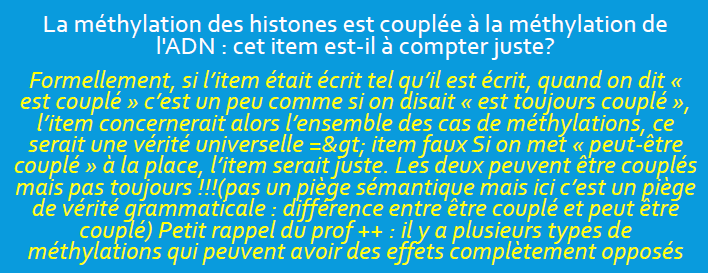

Hey ! Je rajoute juste ce que le prof a répondu aux tuteurs de l'année dernière :
On a eu la réponse du prof au final, [...] on a la version finale :
un item : La méthylation des histones est couplée à la méthylation de l'ADN est à compter faux !
Retiens bien que pour toutes les tournures de phrase du même genre le prof veut dire "est toujours", meme si c'est pas clairement explicite.
(lien du post : https://www.carabinsnicois.fr/phpbb/vie ... 1&t=110701)
Du coup ça rendrait la phrase de la ronéo fausse ?

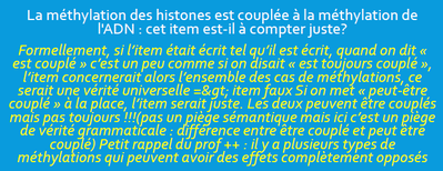

Tout d'abord, désolé pour la réponse tardive, mais je cherchais à voir si le prof avait répondu explicitement à ce sujet, et j'ai trouvé quelque chose d'intéressant :
C'est la réponse donnée à la SDR de l'an dernier, et le prof est très claire pour une fois :
:arrow: Fonctionnellement, les deux méthylations peuvent être couplées, mais il ne faut pas généraliser, et ce n'est pas toujours le cas :wink2:
N'hésitez pas si quelque chose n'est pas claire, bon courage pour les semaines à venir! :soldier:
