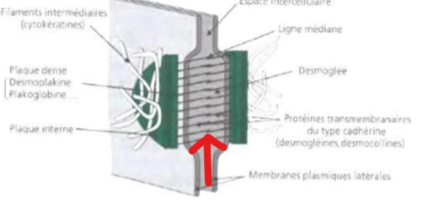

Pour le DESMOSOME :
Le desmosome s'organise en une structure allongée symétrique entre 2 cellule différentes.
En suite l’espace intercellulaire est elargi. Au centre de cet espace on trouve une ligne fine et dense (là où il y a écrit ligne médiane sur le schema).
Enfin on trouve une plaque INTRA-cytoplamsique dense. Ce sont les 2 grosses plaques en vert à l'interieur de la membrane plasmique.

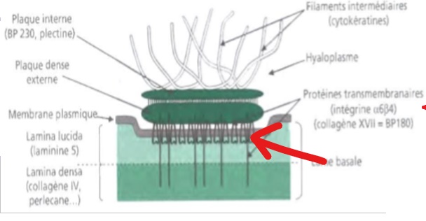

Pour l'HEMI-desmosome :
Il faut se rappeler qu'ici on fait le lien entre une cellule et la LB.
On a donc une plaque INTRA-cellulaire dédoublée en 2 plaques interne et externe.
Une ligne dense aux électrons en EXTRA-cellulaire qui est séparée de la membrane de la cellule par un espace. Cette ligne n'est pas explicitement visible sur le schema mais je te l'ai pointée avec la flèche rouge
Je te joins les photos si tu veux suvre en même temps.
