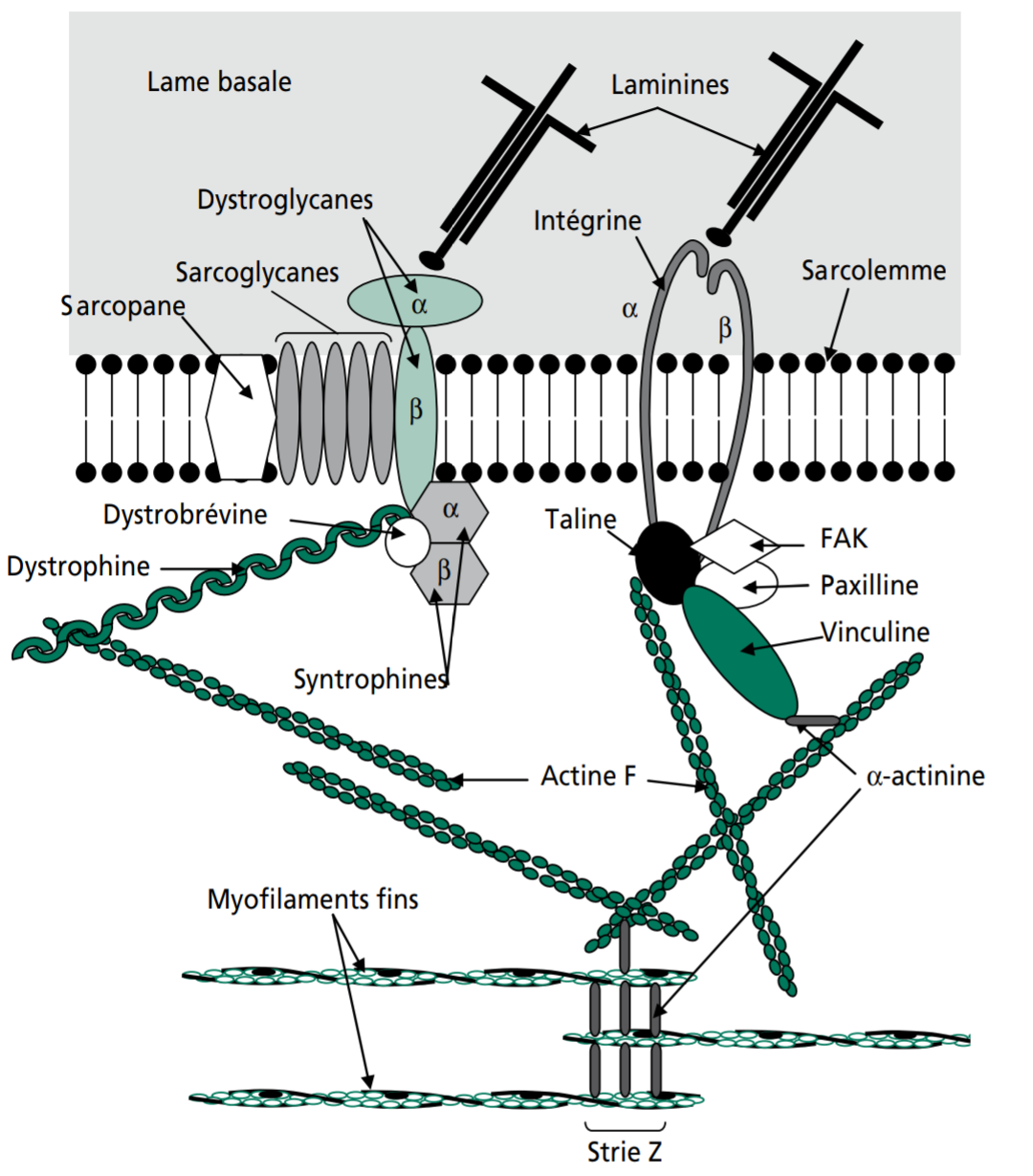

Petite question dans la ronéo de l'année dernière sur les tissus musculaires, on nous dit que la B-Dystroglycane est liée à l'alpha-dystroglycane et à la dystrophine, je me demandais quelle partie de cette liaison était intracellulaire et quelle partie était en dehors du rhabdomyocyte donc extracellulaire svp ?

Tu as ta dystrophine qui est entièrement sarcoplasmique, elle va alors se lier à la portion intracellulaire de la β-dystroglycane. Je te rappelle que la β-dystroglycane est une molécule transmembranaire, elle traverse donc totalement la membrane. Ainsi, sa portion extracellulaire se lier à à l'α-dystroglycane qui elle se trouve en extracellulaire.
Je te mets le schéma du livre d'histo pour que tu comprennes mieux :wink2:
Quant à ta 2e question, je t'avoue que j'ai préféré tout apprendre dans le doute que le professeur en fasse tomber une au concours. Il n'est pas super pointilleux mais vaut mieux que tu saches ton cours sur le bout des doigts plutôt que de te les mordre le jour du concours :wink2:

Coucou, tu as bien compris ?

Messagepar Lubachris » 10 Oct 2018, 10:10
Yoo désolé du retard de ma réponse j'avais pas vu !
J'ai compris merci bien, JE passe en résolu ;)
