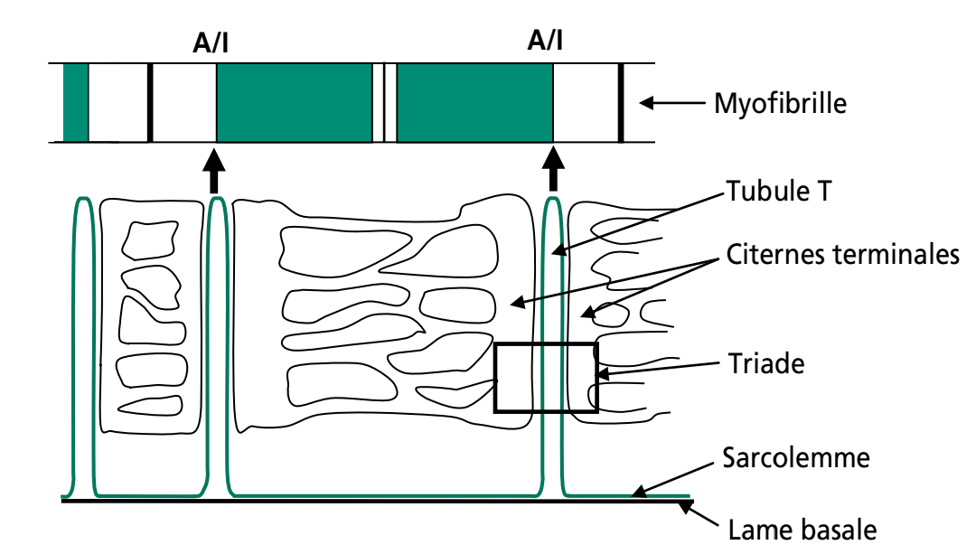

Bonjour :)
Concernant les tubules T des rhabdomyoctes on dit que c'est un tube creux qui correspond à une invagination du sarcolemme au niveau de la jonction A/I. Ensuite il est dit que les tubes T sont insérés entre les citernes terminales de 2 sarcomères successifs. Mais pourtant ce qui sépare deux sarcomères c'est la strie Z et non la jonction A/I donc pour moi ces tubes T sont bien dans le sarcomère et non à la limite de deux successifs.
C'est une question qui avait déjà été posée il y a deux ans mais le prof n'y a jamais répondu :roll:
Merci :)

Désolée de ce léger retard, j'ai essayé de bien réfléchir à ta question avant d'y répondre.
Alors déjà il faut savoir que cette phrase est une phrase texto du livre d'histo, ce qui veut dire que dans tous les cas il faudra que tu l'aprennes. Mon travail va alors être de te l'expliquer au mieux :wink2:
Alors tu sais de sûr que ton tubule T s'insère à la jonction A/I dans les rhabdomyocytes. Ce tubule T est entouré de 2 citernes terminales, ce qui forme une triade.
Cela veut dire que tu as du réticulum sarcoplasmique au niveau du "corps" de ton sarcomère (donc au niveau de la bande A), mais aussi au niveau de ses extrémités (les demi-bandes I). Donc entre 2 sarcomères successifs (les demi-bandes I avec la strie Z au milieu), tu trouveras un petit réticulum sarcoplasmique.
Le tubule T va alors s'insérer entre ces 2 "morceaux" de réticulum qui forment une jonction entre 2 sarcomères successifs, et c'est ça que veut dire la phrase je pense.
Voilà, j'espère que j'ai été claire, mais vraiment si tu comprends pas pas je peux te réexpliquer <3

Merci pour ta réponse. Je vois mieux la nuance maintenant :)
