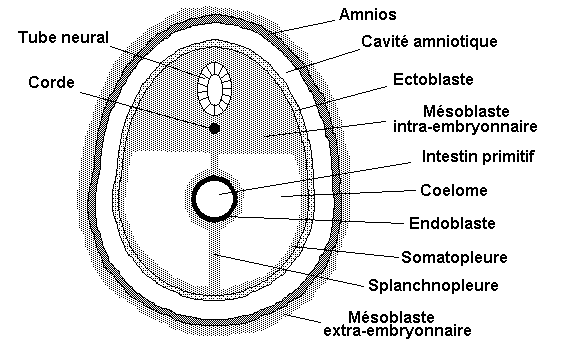

Messagepar Lucastérion » 29 Sep 2018, 10:39
Salut ! :)
La somato est en dorsal et la splanchno en ventral ! ;)
Petit schéma :
C good ? :)
Ps : vraiment désolé pour le retard on avait pas vu ton message :cry:

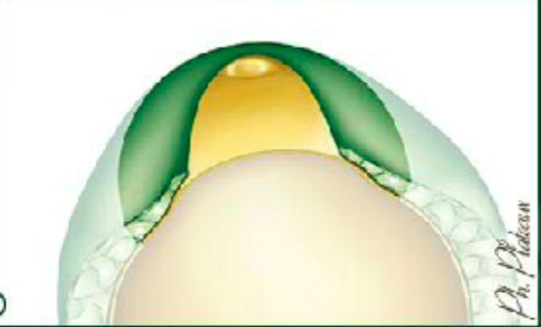

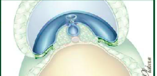

Messagepar Lucastérion » 01 Oct 2018, 22:06
Je crois que j'ai compris ta question !
A la base ta tes 2 lames qui se forment avec une ventrale : la splanchnopleure IE et une dorsale la somatopleure intra-embryonnaire
La somato :
La splanchno :
En parallèle tu as le coelome interne qui va se constituer et qui va un peu "étirer" les lames, et de surcroit on a le début de la plicature, ce qui fait que la somato IE va venir sur la paroi latérale et ventrale avec l'ectoblaste.
Rappelles toi l'ectoblaste de recouvrement va venir recouvrir tout l'embryon lors de la plicature :)
Avec le développement du coelome IE et du début de la plicature :
Capture d’écran 2018-09-17 à 22.25.51.png (118.66 Kio) Vu 288 fois
J'espère que c'est mieux pour toi?
