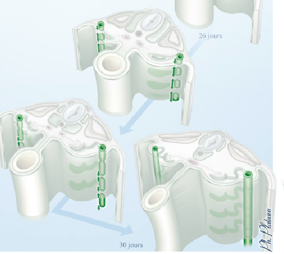

Je vais faire un récap :
- On est à l’étage du milieu entre la 6e paire de somites cervicale et la 4e paire de somites lombaire.
On pourra observer à ce niveau 1 à 2 néphrotomes par métamère au niveau du mésoblaste intermédiaire.
- Ces néphrotomes vont s’allonger pour former un cordon cellulaire creux pour former un tubule mésonéphrotique.
Ce tubule, présente une extrémité axiale et une extrémité latérale. L'extrémité latérale du tubule est appelé "canal".
L'extrémité axiale est vers le centre de l'embryon pour se connecter aux ébauches vasculaires de l'aorte (qui est centrale), c'est pourquoi la prof parle de la formation de la partie axiale du tubule en para-axial :lool: . Cette portion axiale est relié à la portion latérale/canalaire du tubule.
Capture d’écran 2018-10-29 à 22.25.46.png (91.94 Kio) Vu 521 fois
- Les extrémités latérales vont se rejoindre, comme pour le pronéphros pour constituer un canal unique qui va venir fusionner avec le canal pronéphrotique, pour former le canal mésonéphrotique = canal de Wolff.
Cette ébauche rénale est transitoirement fonctionnelle puis il va régresser et va laisser persister que le canal de Wolff. Ce qui veut dire que l'extrémité axiale du tubule disparaitra et seul persistera les extrémités latérales qui ont fusionné pour former le canal de Wolff :glasses-nerdy:
- Le mésonéphros est constitué d’une partie tubulaire qui est axiale, au contact des vaisseaux, et une partie canalaire qui elle, est périphérique.
C'est plus clair ? :yolo:

MERCIIII BCP BCP <3 <3 en gros le canal de wolf c'est l'extremité laterale qui fusionne. Et les tubules vont disparaître :D c'est ça ?
BatBouut
Messages: 6848
Re: mesonephros
Messagepar Lucastérion » 31 Oct 2018, 21:57
oui l'extrémité axiale disparaitra :) :yolo:
