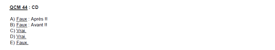

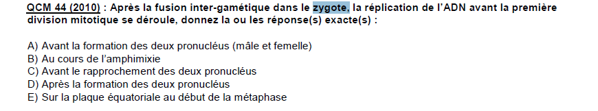

Dans le DM d'Annales j'ai ça :
QCM 44 correction.PNG (5.61 Kio) Vu 189 fois
Le problème dans l'énoncé doit être une erreur. :wink2:
C'est vrai que je n'aurais pas compté juste la proposition 3. Mais ce QCM est vieux donc la version a pu changer entre temps. Le cours sur la fécondation est mercredi. On verra bien ce qu'il dit cette année.
