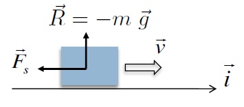

La force de frottement sec est la force qui tend à freiner un corps glissant sur une surface. Cette force est de sens opposé au vecteur vitesse :
force frottement.jpg (4.08 Kio) Vu 156 fois
force frott'.jpg (6.18 Kio) Vu 156 fois
Ce que tu ne comprends pas c'est pourquoi on peut multiplier par un signe, dis-toi que ici, on caractérise un vecteur force de frottement et un vecteur est caractérisé par une norme, un sens et une direction donc un signe négatif ou positif dans la formule d'un vecteur modifie son sens dans l'espace. Ton objectif ici c'est d'avoir le vecteur force de frottement et le vecteur vitesse de sens opposé, donc on va imaginer deux cas :
:arrow: Ton vecteur vitesse va dans le sens au vecteur unitaire "i", son signe est donc positif
force frott².jpg (8.85 Kio) Vu 156 fois
ainsi en multipliant par le signe positif du vecteur vitesse, tu obtiens un vecteur force de frottement négatif (regarde dans la formule, on a un signe négatif devant le coeff de frottement sec dynamique)

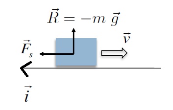

:arrow: Ton vecteur vitesse va dans le sens opposé au vecteur unitaire "i", son signe est donc négatif
force frott't.jpg (9.96 Kio) Vu 156 fois
ainsi en multipliant par le signe négatif du vecteur vitesse, tu obtiens un vecteur force de frottement positif (car tu multiplies par deux signes négatifs)
