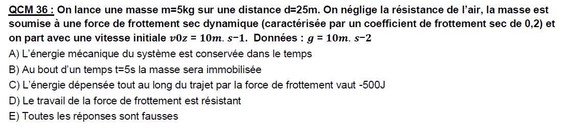

Salut, alors j'ai lu des sujet qui parler de cette notion mais j'ai pas trop compris !

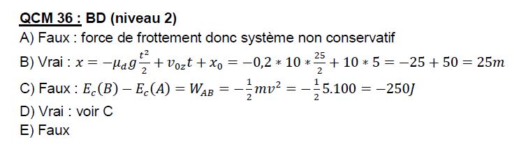

Je sais pas si j'aurais pas dû plutôt poster dans qcm? Parce que c'est le principe même que je comprends pas... par exemple dans le qcm en pièce jointe je comprends pas pourquoi dans la correction, on utilise pas la dérivé de l'accélération ? dv/dt ? pour en extraire le temps ? Là on fait un fait un test avec t=5 sec mais est ce que on aurait pu trouver le temps autrement?
En bref je comprends pas comment retrouver le temps (comme le titre l'indique si bien!) quand on a les forces de frottements à prendre en compte, je sais jamais quelle formule utilisée...
J'espère que mon message est compréhensible et que j'ai posté au bon endroit !
Merci d'avance !

Si tu as vraiment du mal avec cette notion, on a fait un tut'live que je te mets en lien : https://www.youtube.com/watch?v=L9v21O8fCgQ
42:00 min environ, on reprends bien la méthodo pour trouver le temps.
Je te laisse regarder et si tu n'as toujours pas bien compris ou s'il y a une quelconque ambiguïté, n'hésite pas je te fais la démo par écrit !! <3

mais du coup ça marche aussi avec le moment cinétique dJ/dt = Fext, je peux aussi intégrer et faire la même chose pour retrouver t ?

oui ça marche ! :)
En l’occurrence ici :
J = Fext x t + constante
