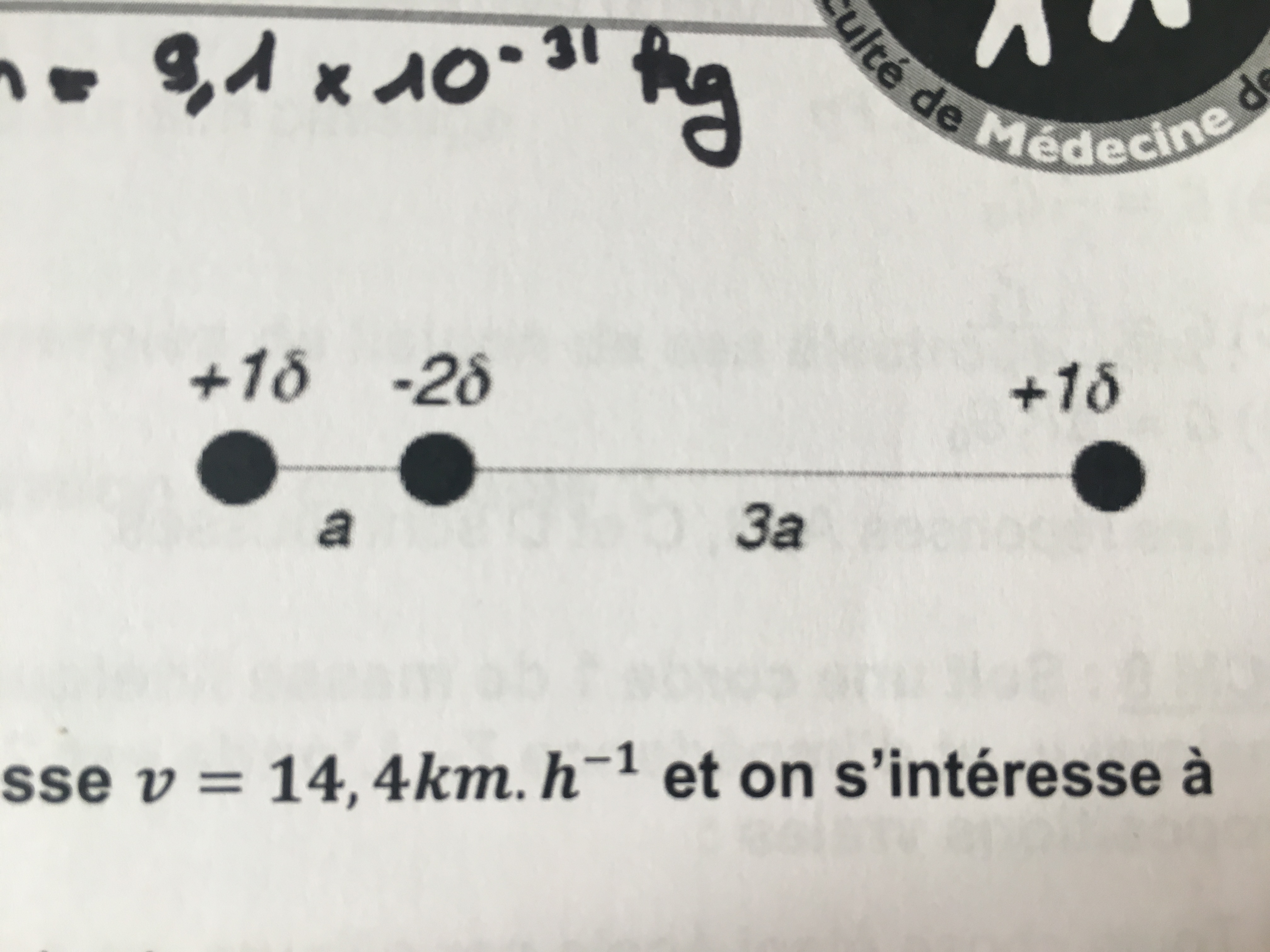

J’aimerai bien que vous m’aidiez à comprendre comment on calcule la norme de ce moment dipolaire ? :(
On doit utiliser p=2aq ?

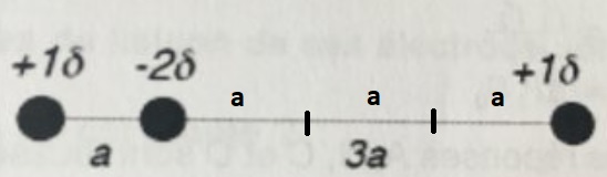

1) D'abord tu as le schéma de base, tu dessines des petits traits représentant les "a", donc en tout tu as 4 petits "a" :

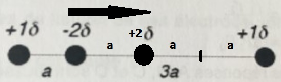

2) Là tu as le barycentre des charges négatives égal à (-2delta),ton objectif est de trouver du coup le barycentre des charges positives. Ce barycentre correspond au milieu de 4a, c'est à dire que ça corresponds à 2a donc :

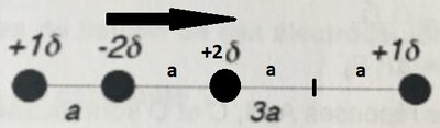

3) Là, tu as juste à placer le vecteur moment dipolaire qui va des barycentres des charges négatifs aux positifs :
Ensuite, tu as simplement à appliquer ta formule : p=Q(+).a
-> On a deux barycentres positifs, donc on obtient 2 x Q
-> La distance "a" entre les barycentres + et - est égale à 1 x a
Donc dans ta formule, tu obtiens : p = 2.Q.a

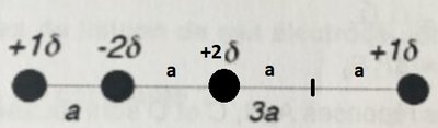

Messagepar shayjs » 07 Déc 2018, 02:45
Salut, dsl de revenir sur ce post mais quand tu dit on prend les 2 charges positive tu parle de la charge positive que tu a placer au centre ou bien des 2 charges positives qu’on a aux extremite ? De meme pour la distance a on parle entre chaque charge + et - ou seulement entre la charge -2 et + 2 ?

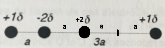

Messagepar Zorro00 » 07 Déc 2018, 22:44
> Quand je parle de la distance "a" c'est bien entre le barycentre - 2delta et +2 delta !
> Pour calculer le moment dipolaire, tu prends la somme de toutes tes charges positives, ici, tu as + delta et + delta de chaque côté. Tu dois trouver le barycentre total des charges positives qui vaut 2delta et qui est situé en 2a.
> Ensuite en calculant p = Q(+) x a, tu prends du coup Q(+) = 2 x delta et "a" correspond à la distance entre le barycentre total des charges + (2delta) et le barycentre des charges - ! :)
