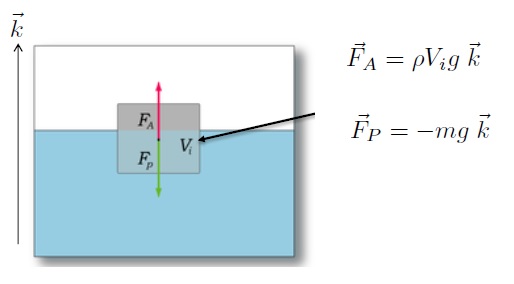

Je ne comprends pas pourquoi lors d'une chute "classique", la force de pesanteur a le signe "-" donc on a :
force de pesanteur = - mg (avec le vecteur k orienté vers le haut) ;

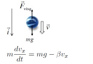

Alors que pour les calculs de vitesse limite avec une chute dans un liquide on considère :
force de pesanteur = - mg, alors que dans les deux cas le vecteur "force de pesanteur" est orienté vers le bas (vu que ce sont deux chutes).
Et de la même manière, dans l'exemple classique de la poussée d'Archimède on a le vecteur k orienté vers le haut, et la poussée d'Archimède = pVig, alors que pour trouver la vitesse limite on considère " - pVig " ...
Du coup je me suis dis qu'on considérait peut-être seulement le vecteur vitesse dans les calculs de vitesse limite, et que du coup le référentiel était orienté vers le bas ? et qu'on ne prenait plus en compte le k du référentiel classique ?

1) Force de pesanteur
Ici, on a un vecteur k dirigé vers le haut cad que l'on considère que l'axe z représenté par le vecteur k est dirigé vers le haut. Quand tu tombes, tu es attiré vers le bas et ce qui t'attire c'est la force de pesanteur donc logiquement le vecteur pesanteur est dirigé vers le bas. Donc comme le vecteur force de pesanteur est dans le sens opposé au vecteur k, on lui met un signe négatif. D'où : F = -mg
2) Force de pesanteur et poussé d'Archimède
Même principe ici : le vecteur k est dirigé vers le haut.
Quand tu mets par exemple une bouteille dans l'eau, celle-ci est attirée vers le bas (<=> force de pesanteur) mais elle est également attirée vers le haut (<=> poussée d'Archimède) donc logiquement par rapport aux signes :
:arrow: force de pesanteur => signe négatif
:arrow: poussée d'Archimède => signe positif
3) Vitesse limite : pesanteur + Fvisqueux
Ici le prof a décidé arbitrairement de mettre cette fois l'axe z vers le bas (mais tu peux aussi le mettre vers le haut, c'est un choix du prof dans cette diapo)
donc rebelote :
:arrow: la force de pesanteur est dirigée vers le bas dans le même sens que le vecteur i donc son signe est positif
:arrow: le frottement visqueux (qui est de sens opposé à la direction de l'objet) est dirigé vers le haut soit de sens contraire au vecteur i d'où le signe négatif
4) Vitesse limite : pesanteur + Fvisqueux + poussée d’Archimède
On décide encore une fois de représenter l'axe z vers la bas
:arrow: la poussée d'Archimède est de sens opposé au poids donc dirigée vers le haut d'où le signe négatif du vecteur
DONC on retient quoi ? que le sens du vecteur k ou i est arbitraire, ça dépends vraiment du prof et du QCM et tu peux choisir de le mettre en haut ou en bas qu'importe qu'on étudie la chute d'un objet ou sa vitesse limite mais forcément les signes vectorielles sont à adapter.
