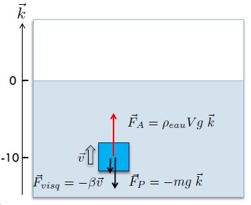

Dans l'énoncé on nous dit que le cube est soumis à une force de frottement visqueux (donc sous-entendu qu'à cette force)

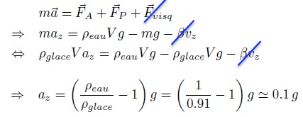

Donc on aurait dP/dt = Ftot
m*a = -B*v
a= (-B*v)/m
Hors dans la correction de l'item 2 ils nous disent que a= ( rho eau - rho glace)/ rho glace ??
Pouvez-vous m'expliquez comment on passe de "a= (-B*v)/m" à la formule de la correction svp ?
Et par rapport à l'item a, est-ce que vous pouvez me confirmer qu'il est faux parce que dans l'équation de la vitesse on a l'acceleration qui intervient ?

Le cube est soumis à 3 forces : Pesanteur / Archimède / Visqueux
On va appliquer le PFD :
m.a = Fext
On sait que : m = rho.V
donc :
On remplace dans la formule du PFD :

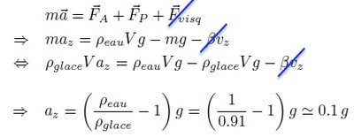

A l'état initial, cad à t=0, les forces de frottements visqueux n'interviennent pas donc :
:arrow: Item D : VRAI
Lorsque le cube remonte à la surface, il finit bien par atteindre une vitesse constante qui est une vitesse limite. Lorsqu'on l'atteint, l'accélération est nulle donc :
Et en isolant v, on finit par trouver :

Mais j'ai pas compris ton PFD, ok l'énoncé ne nous donne pas toutes les forces qui s'appliquent sur le cube, on doit en déduire certaines, mais pourquoi tu mets un moins devant la formule de la poussée d'Archimède et un plus devant la formule de la pesanteur ?
Pour moi on aurait m.a = Fa + Fp + Fvisq, mais seules Fp et Fvisq sont dirigées vers le bas et donc négatives, donc on aurait (comme sur la correction de l'item C d'ailleurs):
m.a = p.V.g - m.g - Bv ?

Ensuite, par rapport aux signes c'est tout bon (j'ai modifié mon précédant post pour plus de clarté), la force d'Archimède est dirigée vers le haut donc signe + et la force de frottement/pesanteur sont dirigées vers le bas donc signe négatif :)
