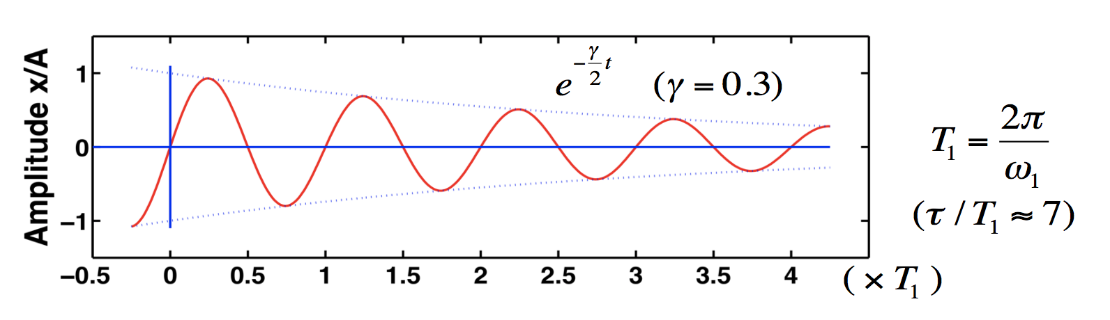

:arrow: Ces oscillations sont en fait des oscillations périodiques aussi, mais dont l'amplitude est diminuée (à cause de l'amortissement) d'où leur nom d'oscillations amorties.
:arrow: Concernant le pseudo périodique, c'est que cette amortissement, en plus d'entrainer un changement spatial, va aussi entrainer un changement temporel des oscillations.
En effet, les oscillations ne vont plus posséder la même période, elles vont s'espacer, ralentir, et acquérir une nouvelle période, la pseudo période, d'où leur nom d'oscillations pseudo périodiques.
:?: Tu vois bien sur cette image qu'on a des oscillations qui s'écrasent et s'écartent au cours du temps! tout cela est du à l'amortissement.
