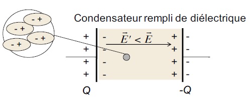

Messagepar c.khl » 23 Sep 2018, 17:11
Salut, c'est encore moi :D En fait je n'arrive pas à comprendre pour quelle raison lorsque le champ électrique E, le potentiel électrique V respectivement inférieurs à E' et V', la capacité du condensateur C' est alors supérieur à C.. @@

Messagepar Zorro00 » 24 Sep 2018, 11:09
Pose ta deuxième question sur un nouveau autre post :wink2:
:arrow: D'abord, lorsque tu mets un diélectrique (=isolant) dans un condensateur, celui-ci va diminuer le courant électrique, il agit comme un isolant ainsi on a E' (champ électrique en présence d'un diélectrique) < E
Jusque là c'est bon !
:arrow: Ensuite, E s’exprime en N.C-1 ou en V.m-1, cad que si je diminue E, V diminue aussi puisqu'il y a une proportionnalité entres eux
E'<E => V'<V
:arrow: On sait que C, la capacité du condensateur est égale à Q/V
Si V'<V alors C'>C puisque V et inversement proportionnel à C
Ca c'est une explication mathématique, si tu veux comprendre vraiment pourquoi je vais te l'expliquer brièvement :
:arrow: Un isolant empêche si tu veux les électrons de devenir libreS, ils restent attachés aux atomes mais ils subissent un phénomène de polarisation :
Les électrons bien que demeurant liés à leur atome, se rapprochent néanmoins de l'extrémité gauche du diélectrique cad l'extrémité chargé positivement. Ce déplacement engendre ainsi une dissymétrie dans la distribution des charges électriques à l'intérieur du diélectrique.
Il y a du coup une diminution du champ électrique global du condensateur à cause de cette polarisation électrique et donc diminution de la tension électrique
:arrow: A cause de cette polarisation du diélectrique, on a une augmentation des charges présentes sur les armatures du condensateur et, en conséquence, cette polarisation détermine une augmentation de sa capacité puisque C=Q/V avec Q le nombre de charges
C'est bon ? :einstein:

Messagepar c.khl » 24 Sep 2018, 15:55
J'ai mieux compris la partie mathématique ahah, je pense retenir que ça pour le concours, si c'est nécessaire d'ailleurs, l'autre partie m'embrouille plus qu'autre chose :) Mais merci beaucoup!
