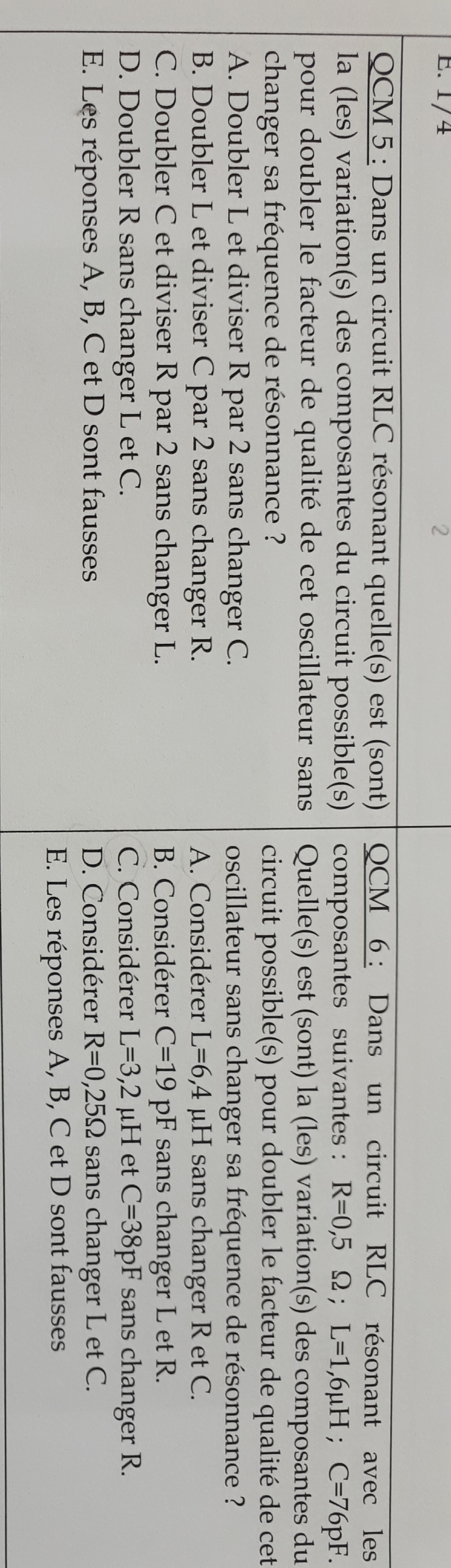

Bonjour!
Sur les derniers qcms de la ronéo 2 je ne comprend pas la différence entre le B du 5 (compté vrai) et les A B du 6 (comptés faux). Pourquoi ces derniers sont faux?
Merci de m'éclairer !

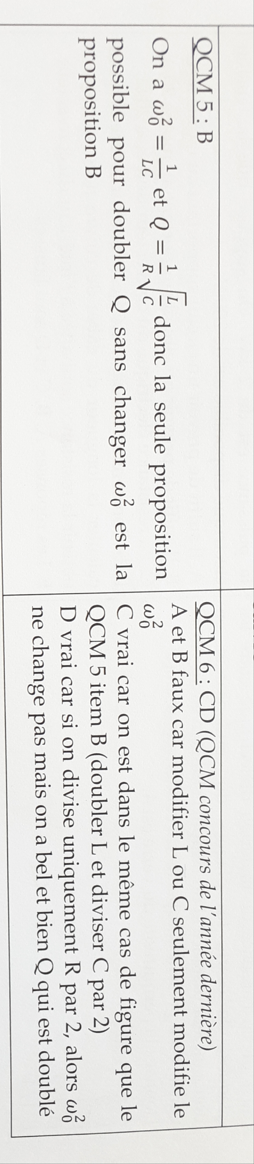

:arrow: Pour le QCM 5, je te renvoie à ce lien URL : https://www.carabinsnicois.fr/phpbb/vie ... 7&t=120125 où je te prouve que l'item B est vrai
:arrow: Pour le QCM 6 : On va utiliser les même formules mais les nombres changent,
-> item A : ici on x L par 4, cependant, en faisant ça, on va modifier la fréquence donc l'item est faux !
-> item B : ici on / C par 4, cependant, en faisant ça, on va modifier la fréquence donc l'item est faux !
-> item C : on x L par 2 et on divise C par 2 donc au final, on ne modifie pas la fréquence et on double le facteur de qualité (on est dans le même cas que le QCM 5)
-> item D : Ici, on divise R par 2 donc on x Q par 2, ça ne change toujours pas la formule de la fréquence puisque la résistance n'y apparaît pas. L'item D est vrai !
