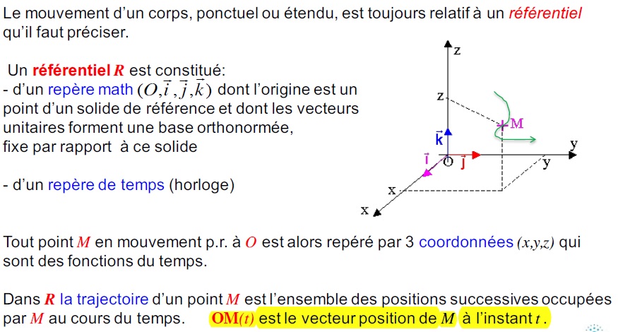

Je me suis basé sur cette diapo pour fabriquer cet item :
Mais c'est vrai que sur cette diapo, on précise bien que c'est le vecteur positon en fonction du temps et non pas le vecteur position seul qui varie en fonction de celui-ci OM(t)
J'ai voulu créer un qcm sans rapport vraiment WTF mais finalement il y a vraiment un sens dans mon qcm (ça me fait peur :shock2: )
Je vais remettre ton explication pour les prs se posant des questions et errater le QCM en le comptant VRAI :
"On sait qu'une dérivé revient à analyser les variations d'un phénomène, c'est-à-dire qu'on étudie sur un intervalle de temps (une distance ou une vitesse par exemple) en divisant par Δt
Intégrer c'est l'inverse, soit annuler ce Δt. Or pour le vecteur position définit en mètres, intégrer est inutile parce que sa formule ne comprend pas de Δt. Il est donc indépendant du temps puisque non intégrable d'un point de vu physique"
Mais je dois t'avouer que cet item est mal posé, la prochaine fois je ferais plus attention lorsque je poserais ce type de QCM de réflexion mais vraiment bravo encore ! <3

Je me trompe peut être, mais en réalité c'est super ambigüe, parce que certes comme l'a dit Adrien on ne peut pas faire une intégrale du vecteur position OM étant donné qu'il est définit en mètres, mais le vecteur position correspond à la position d'un objet dans le système à un temps t donné, c'est pour ça qu'on l'écrit OM(t), donc dans un sens il dépend du temps.. Je pense qu'il serait plus judicieux de passer l'item en double correction, car seule une partie de la phrase est non contestable, OM n'est pas intégrable, mais suivant comment on l'interprète, OM dépend du temps :/

Salut j'ai absolument rien compris à l'explication pr l'item je me suis basé comme la tutrice sur cette
Phrase dû diapo du coup j'ai mis faux donc je suis pour une double correction quand même ( Meme Si je pense que c'est trop tard :/ )
