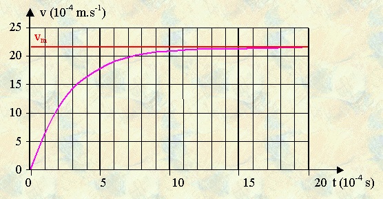

Donc l'objet va tomber dans le fluide, les Fvis vont augmenter ainsi que la vitesse de l'objet jusqu'à atteindre une vitesse limite = constante.
Je te met un petit graph que j'ai trouvé sur l'internet céleste :
C'est bon ? <3
