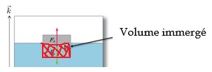

2) Tu vas voir cette notion est très facile à comprendre :
:arrow: si tu prends par exemple un glaçon que tu plonges dans de l'eau, celui-ci aura une masse immergée ce qui correspond à la masse de la partie du glaçon qui est dans l'eau
masse immergée.jpg (6.55 Kio) Vu 348 fois
Ici je t'ai hachurée en rouge la partie du glaçon qui est immergée dans l'eau. Sur cette partie hachurée, on étudie sa masse et son volume immergé.
(D'ailleurs la masse immergée n'est pas synonyme de masse équivalente)
On étudie uniquement la masse immergée de l'objet dans cette partie du cours et pas la masse totale de l'objet.
:arrow: Le prof parle d'une condition de flottabilité à savoir lorsque la poussée d'Archimède est égale à la force de pesanteur :
Fp = FA <=> m.g = ρ.Vi.g <=> m = ρ.Vi
Donc on a la masse immergée de l'objet qui est égale à ρ.Vi.
