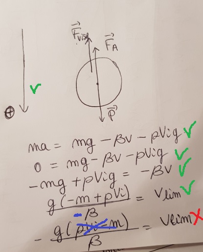

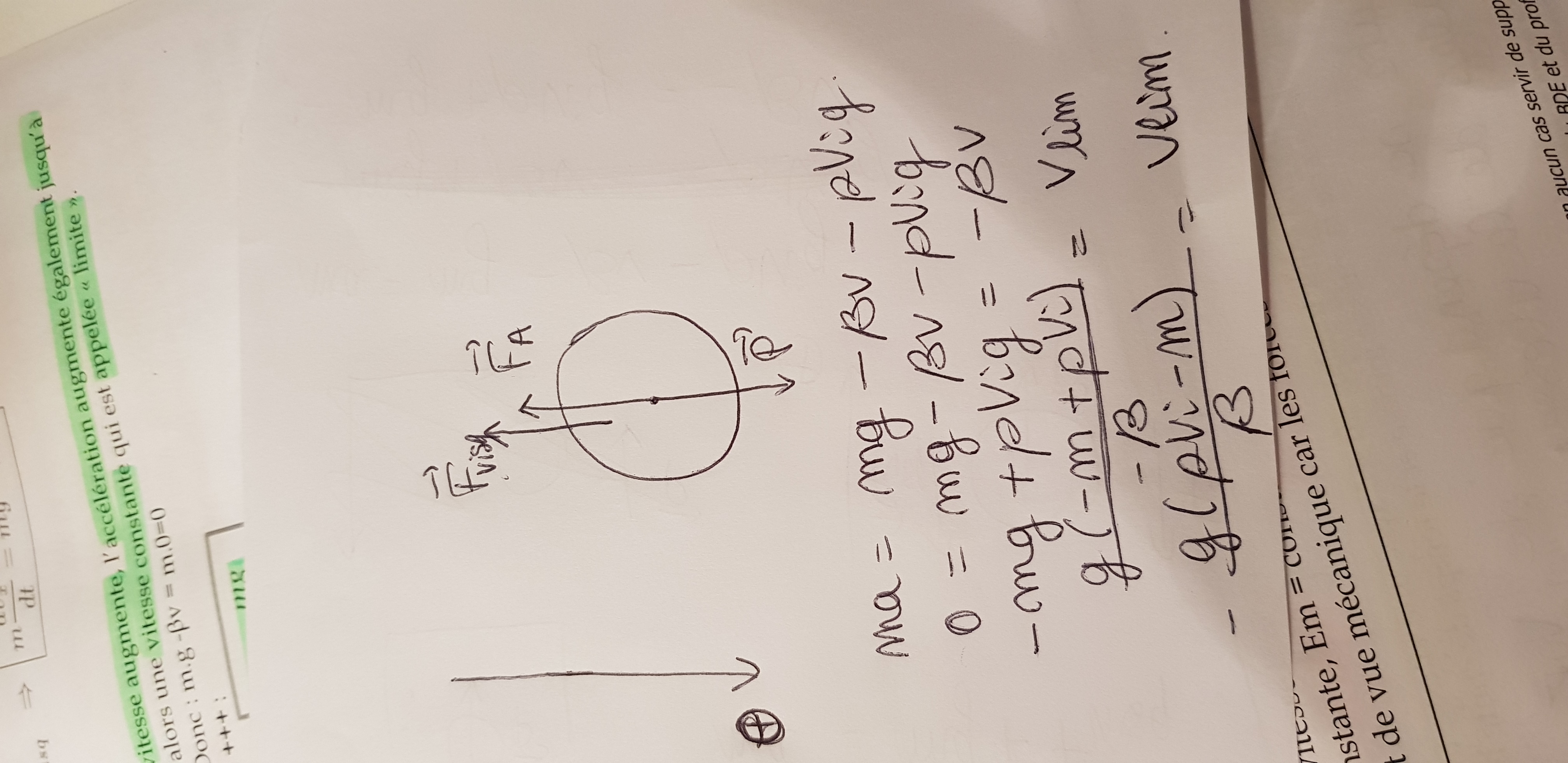

Je sais que vous avez fait déjà de nombreux post super détaillés sur la vitesse limite avec la poussée d'archimède et même avec ça je ne trouve pas la même formule que dans le cours!
Pourtant je fais attention aux axes, à compter telle ou telle force négative ou positive!
C'est peut-être un problème de maths, ducoup j'ai mis mon raisonnement et mon schéma (les points d'application sont pas trop respéctés haha)
D'ailleurs c'est quoi le point d'application de la force de frottement visqueux?
Et la vitesse augmente jusque atteindre la vitesse limite ou diminue jusque atteindre la vitesse limite?
Pouvez vous me dire ce que je fais de mal s'il vous plaît?
S'il faut c'est tout bête, depuis le début je me dis que la réponse va me venir mais non elle ne vient pas...
Merci d'avance à vous!! :)

Salut :) Ok on va reprendre dans l'ordre parce que c'est cafouille pour toi la vitesse limite :lol:
:arrow: Comment trouver mathématiquement la vitesse limite ? :0
Tu as très bien compris le mécanisme pour trouver la vitesse limite, c'est juste un petit soucis de maths, rien de méchant :lol:
Je te mets ici ce qui ne va pas :
En fait tu as un problème de signe, tu vois qu'en bas de la fraction, tu as - Béta, ce que j'ai fais, c'est que j'ai mis en facteur le signe négatif de -m+pVi ce qui te donne -(m-pV) et après tu simplifies avec le - de béta ! :)

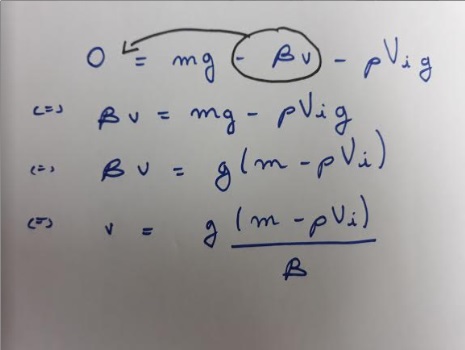

Après, si je peux me permettre je te donne une méthode un peu plus simple :
Comme ça, 0 problème de signe ! <3

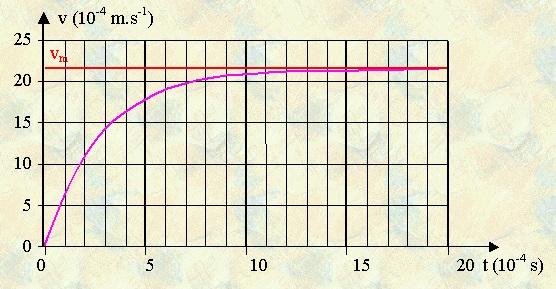

:arrow: En effet, la vitesse augmente jusqu'à ce qu'elle atteigne une constante (le trait rouge c'est la vitesse limite) :
C'est bon ? <3
