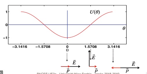

Si j'ai bien compris, lorsque le vecteur est positionné dans un champ électrique, en étant perpendiculaire à celui-ci, alors son énergie potentielle est nulle.
Mon problème c'est que je ne comprends pas comment c'est possible que le dipôle s'aligne avec le champ électrique alors que son énergie potentielle est nulle (qu'il est en quelque sorte en "équilibre").
Parce que dans la Ronéo 2 p.5 il y a marqué :"que l'énergie potentielle nous montre que le dipôle s'oriente préférentiellement avec la charge +devant la charge - dans le champ"
Je sais pas si mon problème est très clair ... :dont-know:
Mais du coup j'ai l'impression qu'il y a 2 versions qui s'opposent et je ne trouve pas de logique ...
Je dois retenir qu'elle version ? @@

J'avoue que j'ai un peu de mal à voir ton problème mais je vais tout de même essayer de te répondre. Si je reformule ta question, tu ne comprends pas pourquoi le dipôle s'aligne avec le champ électrique alors que son énergie potentielle est nulle quand ils sont perpendiculaires.

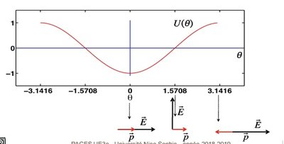

Déjà quand tu parles d'alignement, il faut distinguer si les vecteurs sont alignés dans le même sens ou de sens opposés, tu vois dans le graphique que je t'ai rajouté que quand les vecteurs sont alignés dans le même sens, l'énergie potentielle est également nulle.
Ensuite, certes ton système va essayer de favoriser un état d'équilibre en ayant une énergie potentielle nulle mais pour tout un tas de raison, le système peut sortir de sa zone d'équilibre et avoir une énergie potentielle maximale.

Le dipole qui a une énergie potentielle nulle (donc en pi/2) il fait quoi ? Il reste, comme il est, perpendiculaire au champ magnétique ?

Le dipôle qui a une énergie potentielle nulle est soit perpendiculaire au champ électrique, soit aligné mais de même sens au champ électrique.
