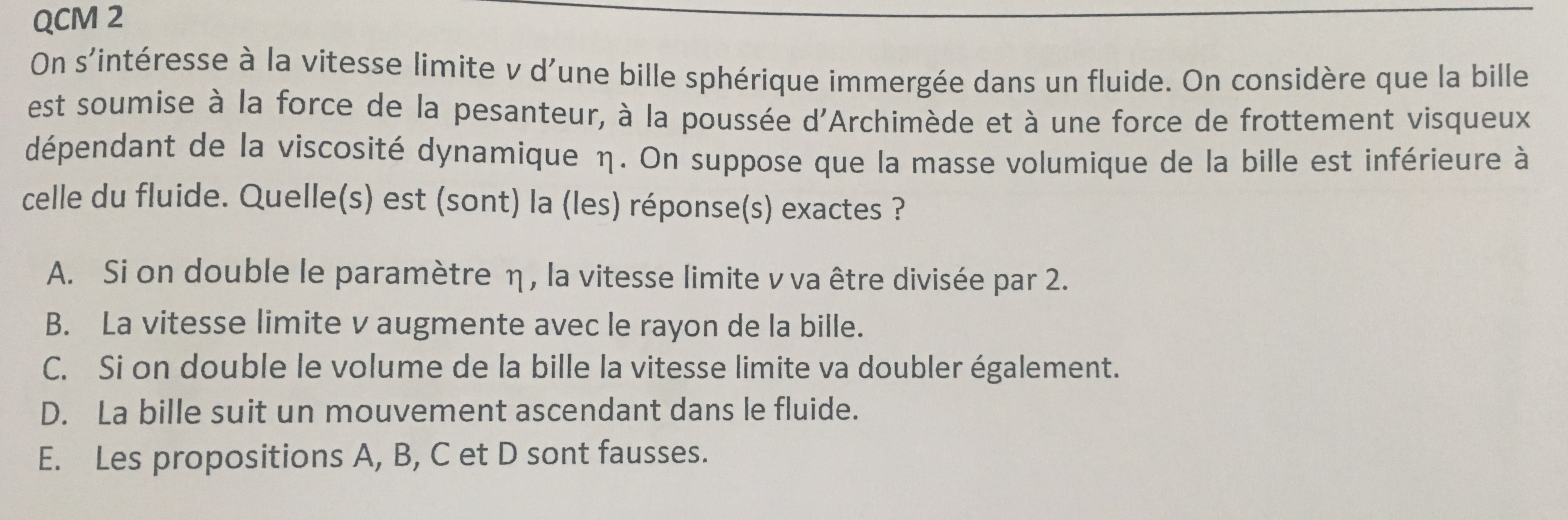

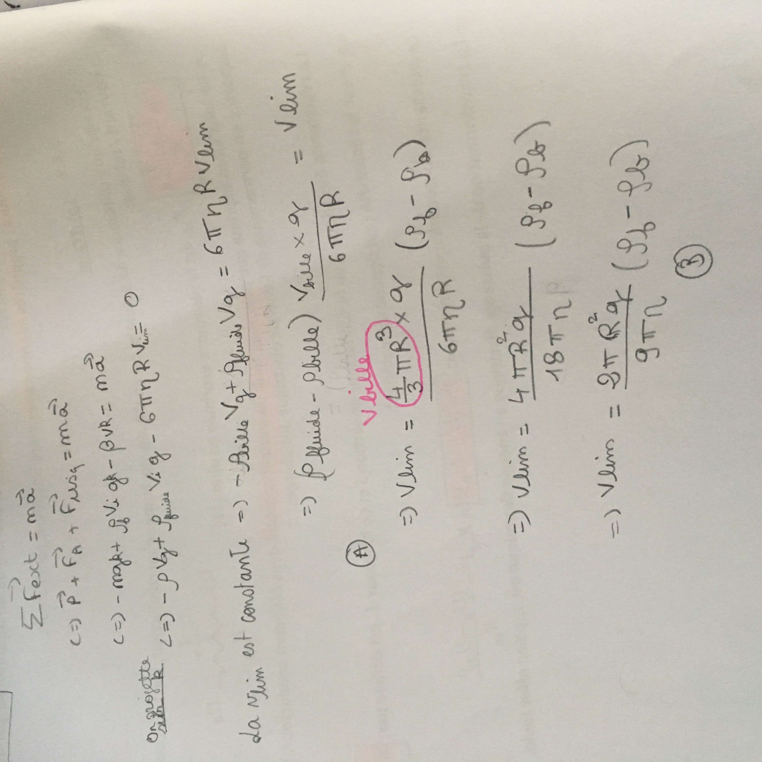

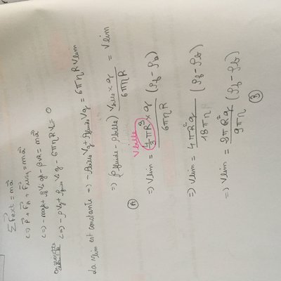

Bonjour, pour ce qcm j’ai compris les ABD mais là C... je vois pas pourquoi le volume et la vitesse limite ne sont pas proportionnelles ?
Je vous joint mes calcules
[attachment=1]112C3E41-380A-421D-A989-27B7DE2FF2D8.jpeg[/attachment]
[attachment=0]109F67AF-95BE-40E6-BE79-BF5FBB71E0D5.jpeg[/attachment]
