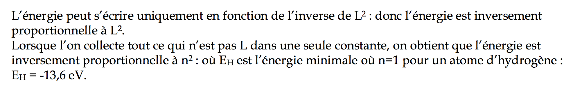

Voici un petit screen de ta ronéo, ça devrait t'aider!

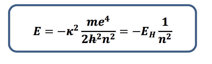

Le cas de l'atome d'H est particulier, on connaît toutes ses constantes! Attention, déjà tu n'utilises pas la bonne formule, vu que nous on a pas une différence d'énergie entre deux couches, mais entre une couche et le vide!
On a utilisé la formule suivante :
Sauf que toutes les constantes ont été résumées en 13,6!
C'est tout bon?
