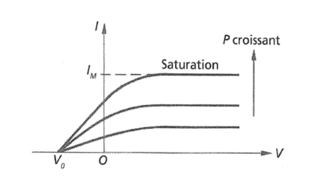

QCM 10 : A propos de l'effet photoélectrique, toute chose étant égale par ailleurs :
A) Lorsque la puissance du rayonnement électromagnétique augmente, l'énergie cinétique des électrons arrachés peut rester inchangée
B) Lorsque le nombre de photon émis par la lampe UV augmente, la contre-tension maximale est inchangée
C) Lorsque la puissance du rayonnement électromagnétique augmente, le nombre d’électrons arrachés peut augmenter ainsi que le courant pour un même potentiel
D) Lorsque la fréquence du rayonnement électromagnétique augmente, l'énergie cinétique des électrons arrachés augmente
E) Aucune des réponses n’est correcte
Holà , vous pouvez me dire pq la b est juste?? Perso j'ai mis ACD:/
Car pour moi , lorsque le nb de photons émis par la lampe UV augmente j'en déduis que la puissance augmente aussi , ainsi le nb de e- arracher augmente et pour finir comme l'intensité et proportionnelle au nb de e- arracher alors elle aussi augment jusqu'à saturation qui lui augmente en fct du nb d'e- arracher
Donc pour resumer plus de puissance --> plus de photons--> plus d'e- arracher --> le courant de saturation augmente

:arrow: Alors ta dernière phrase est absolument vraie, si le nombre de photons émis augmente, la puissance augmente, ainsi que le nombre d'électrons émis, donc le courant de saturation augmente.
:!: Cependant, attention à ne pas confondre tes notions! L'item parle d'un changement de la contre tension maximale.
La contre tension maximale, c'est la tension qui permet d'arrêter la circulation de tous tes électrons. Cette contre tension, est totalement indépendante du nombre d'électrons émis, elle ne dépend que de l'énergie de ces électrons.
Or l'énergie des électrons dépend de l'énergie des photons émis pas de leur nombre!
Pour preuve le schéma du prof, de la mesure de l'effet photo électrique ci joint, on a bien plusieurs puissances, mais toujours la même contre tension maximale.
Du coup l'item est bien vrai, si on augmente, le nombre de photons émis par la lampe la contre tension maximale est bien inchangée.
C'est compris?
