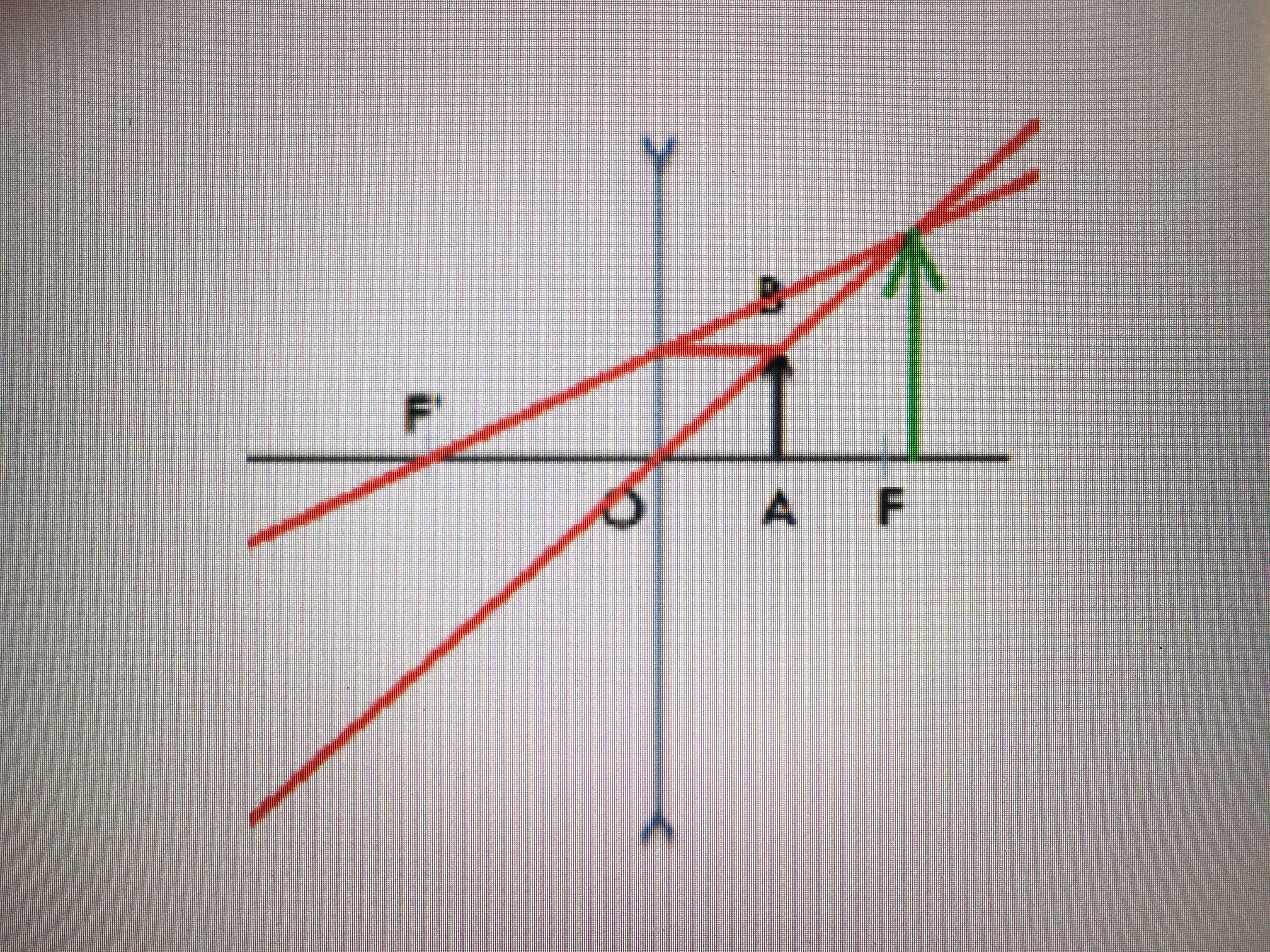

Je ne comprends pas pourquoi dans la correction il y a écrit que l’image est réelle alors qu’elle est placée juste avant le foyer objet :/

salut ! :)
Ici, on est bien dans la configuration d'une lentille divergente : foyer image à gauche et foyer objet à droite.
Cependant, on ne change pas de principe :
> si l'image est à droite elle est réelle bien qu'elle soit dans le même côté que le foyer objet.
> Si l'objet est à gauche, il est réel.
Ici, l'image est réelle et l'objet virtuel
C'est bon ? :einstein: <3

D’accord merci, je pensais qu’on considérait une image virtuelle lorsqu’elle était du même côté de la lentille que l’objet.
Du coup j’en déduis q’une image à gauche sera tjs virtuelle et à droite réelle quelque soit sa position par rapport au foyer objet, de même pour l’objet en inversant droite et gauche ?

Exactement :)
