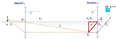

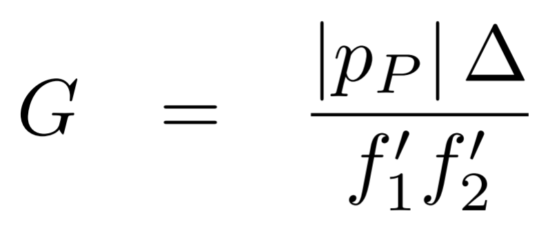

Salut salut !
Petite question concernant les formules ! En fait tout bêtement, j'ai essayé de trouver comment faire les démonstrations, mais je vois pas comment passer d'une formule à l'autre...
Entre celle là :
Et celle ci :
Du coup si vous savez comment on fait ça ça serait super cool de m'aider :in-love:
Merci d'avance ! :D

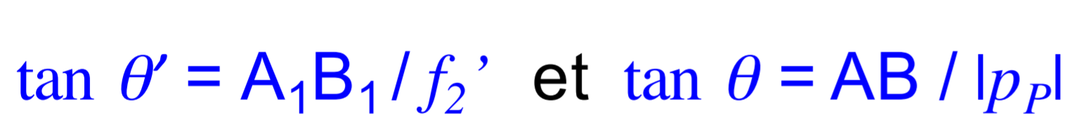

je vais te faire la démonstration du grossissement microscopique alors on s'accroche ! 8)
D'abord, par définition :
ici on a :
:arrow: téta ' qui correspond à l'angle sous lequel on voit l'image à travers l'instrument
:arrow: téta qui correspond à l'angle sous lequel on voit l'objet à l'oeil nu sous la distance minimum de vision distincte (correspond au punctum proximum)

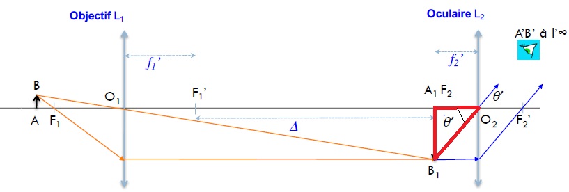

:idea: Téta ' :
Dans cette image je t'ai colorié les contours du triangle qui nous intéresse en rouge. Ensuite en utilisant la formule avec tan on trouve :
en vu de l'approximation des angles petits, on dit que : tan(téta) = téta

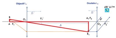

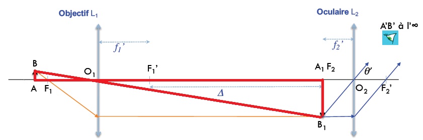

Ensuite, on va tjrs poursuivre avec Thalès et faire apparaître un autre triangle en configuration papillon :
On va considérer que la distance 0A correspond à peu près à delta, donc tjrs avec Thalès :
Maintenant que l'on a toutes ces formules, on va isoler A1B1 que l'on a trouvé avec la configuration papillon et le remplacer dans la première formule de téta' ce qui permet d'obtenir comme formule finale de téta' :

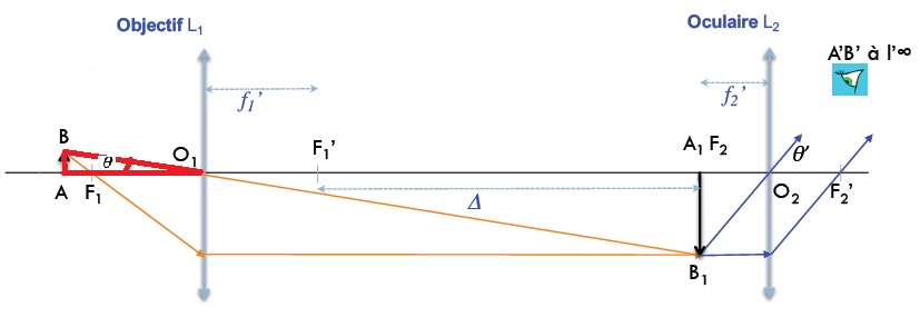

:idea: Téta :
Pour trouver téta c'est super simple, on va se baser sur ce triangle colorié en rouge :
que je t'ai zoomé et on va simplement refaire un tan :
dmin correspond au punctum proximum
Donc à ce stade, on a trouvé la formule de téta' et de téta, ça devient super simple, en reprenant la formule de départ :
et en remplaçant par les différentes formules de téta' et téta que l'on a trouvé, on retombe bien sur nos pattes avec :
Grossissement 10.png (5.32 Kio) Vu 114 fois
C'est bon ? :einstein:

Oui c'est parfait j'ai tout compris, merci pour cette magnifique démonstration :in-love: et bonne soirée ! :D
