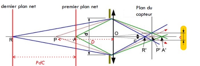

Dans les définitions du prof, la distance hyperfocale et la distance focale c'est pas la même chose :
:arrow: Distance hyper focale : distance du premier plan lorsque la mise au point est faite à l'infini. Ça veut dire quoi ? On fait une mise au point à l'infini sur l'appareil photo, cad la mise au point sur un plan très éloigné et ensuite on a la distance hyperfocale qui en gros correspond au point net le plus proche de notre appareil photo. Sur la photo, cette distace correspond à "OA"
:arrow: Distance focale : c'est la distance sépare le centre optique de l’objectif et le foyer. Sur la photo, cette distance correspond à "OP"
C'est bon ? :einstein:

Messagepar Zorro00 » 16 Sep 2018, 20:36
La distance focale c'est la distance entre la lentille et le foyer objet.
Ici on te parle de point objet le plus rapproché de la lentille qui apparaît net, en gros le plan le plus proche qui apparaît net lorsque la mise au point est faite à l'infinis :)
