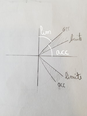

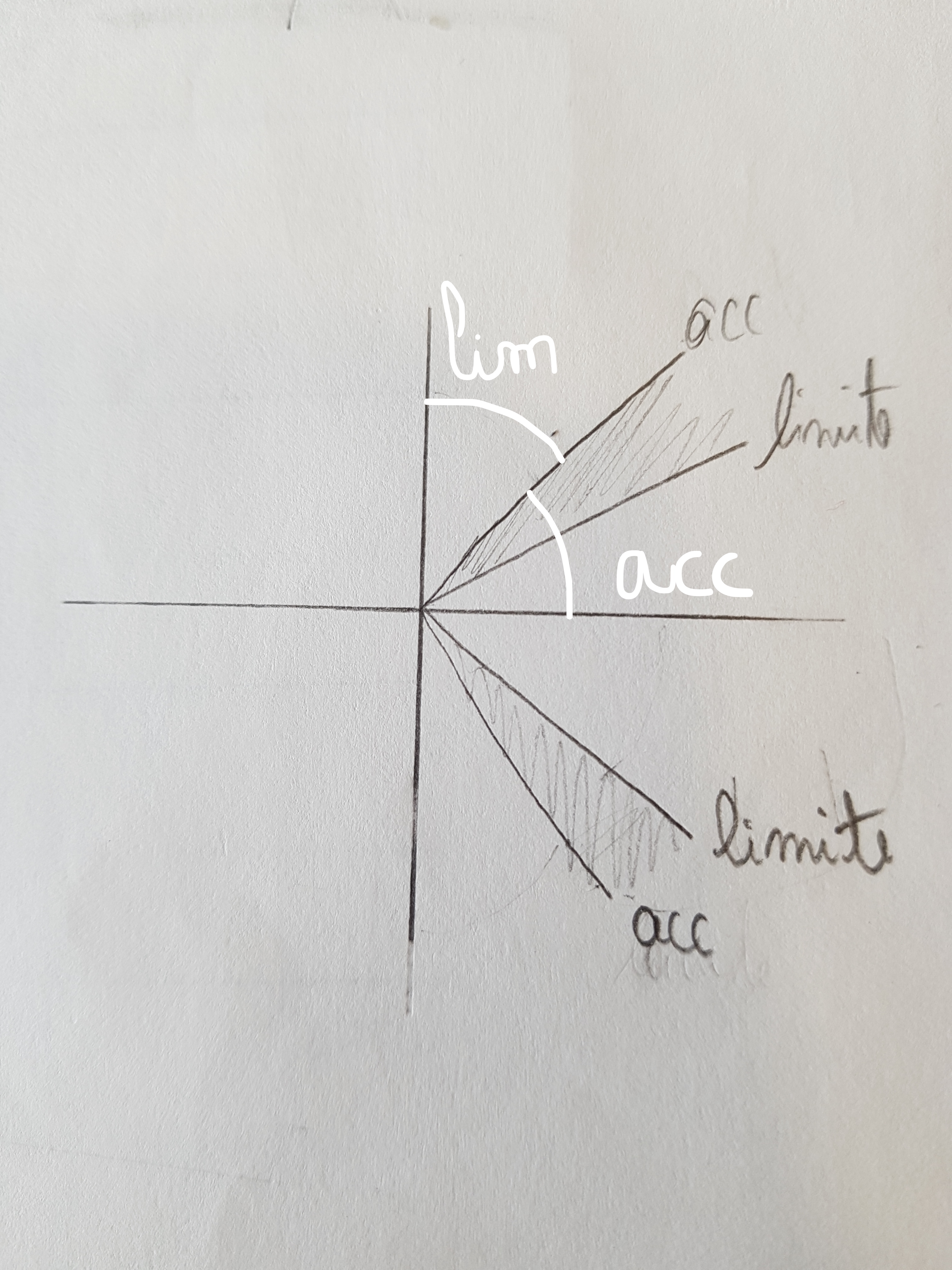

Messagepar Enitsuj » 11 Oct 2018, 14:35
Re,
Voilà ce que j'ai compris est ce que cela correspond à ça ? :D

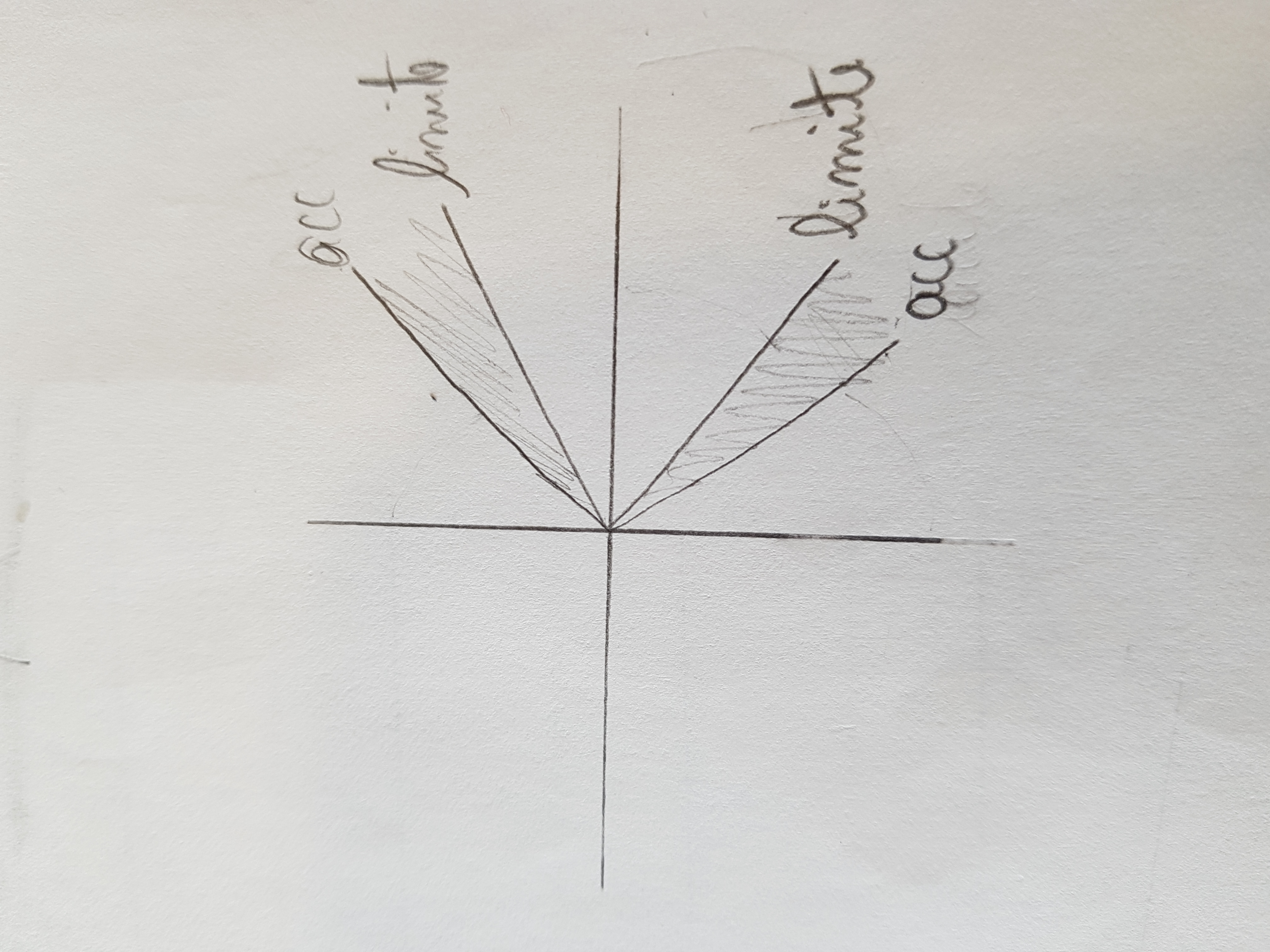

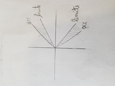

Messagepar Markalpaga » 15 Oct 2018, 18:14
J'ai légèrement modifié ton dessin, personnellement je l'ai toujours compris de cette façon :
