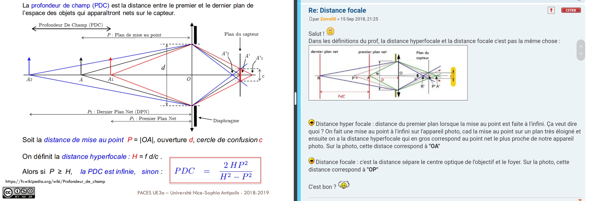

Je ne comprend pas que le prof dans sa diapo marque que la distance de mise au point vaut OA alors que precedemment un tuteur m'as dit que c'était la distance hyperfocale qui valait OA, ce qui me semble plus logique.
D'ailleurs j'avais retenu que la distance de mise au point D =distance focale ici donc à OP.
Du coup le diapo m'a embrouillé du coup...
C'est possible d'avoir un récap :in-love: ?

En fait ma co-tut t'a bien répondu, j'ai juste l'impression que sur sa nouvelle diapo, le prof a mis l'objet sur là où se trouvait le point P avant!
En gros sur le nouveau diapo, ta distance hyper focale ne correspond plus à OA mais à OA1!
Quant à ta distance focale tout court, elle correspond maintenant à OA vu que l'objet est placé sur le foyer objet (vu que le prof l'a notée P et non plus D, il a du changer ses autres lettres!)
C'est tout bon?
