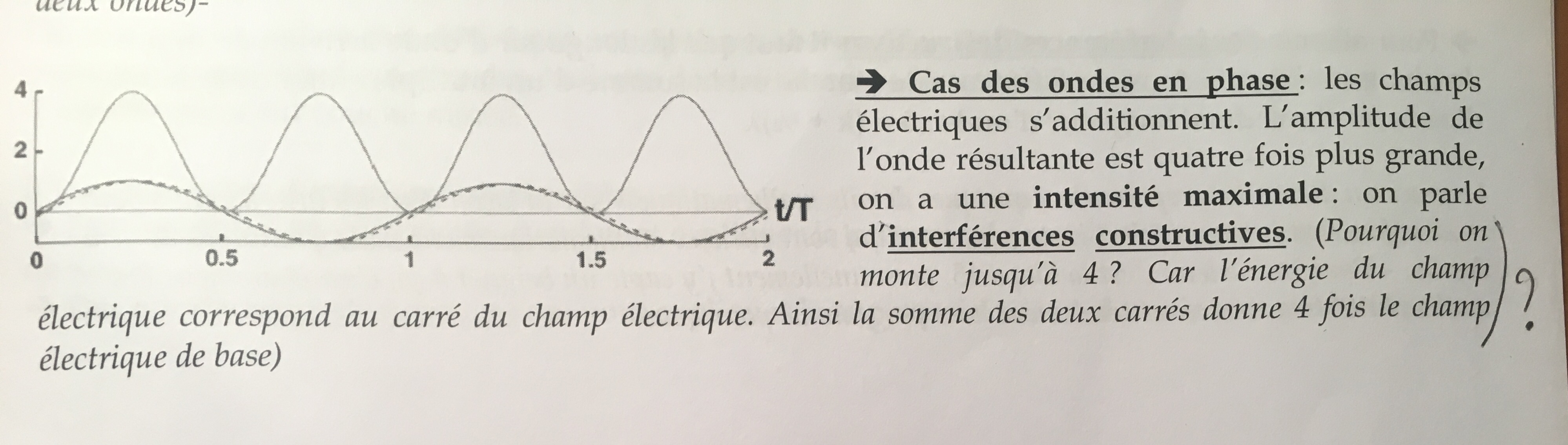

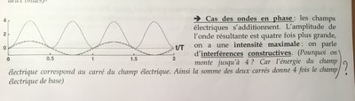

Messagepar BatBouut » 16 Nov 2018, 19:50
Bonjour :)
Je ne comprend pas cette partie avec le carre ect ...
est-ce que vous pouvez m’ecLairerrr svppp <3
Merci d’avance

Alors en fait comme je l'ai dit, on considère que ce graphique correspond à l'étude des énergies des champs électriques.
On considère que nos ondes ont un champ électrique de "1". Ainsi leur énergie est le carré de 1 soit 1.
Or, si tu additionnes les deux champs électriques, tu obtiens un champ électrique général de 2.
Son énergie est donc de 2 au carré soit 4!
